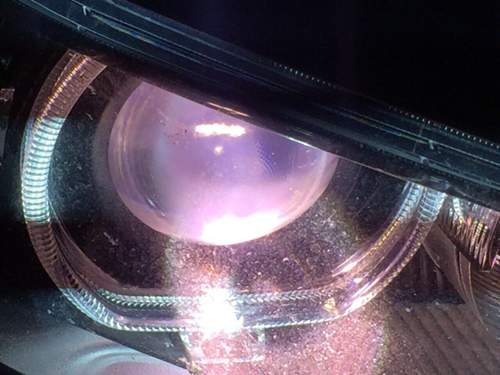

Hallo meine Besten,
mal wieder stelle ich euch eine Frage, bei der ich mir eine Antwort erhoffe...
Heute ist mir aufgefallen, dass mein rechter Xenon Brenner total pink / lila (Ansichtssache) scheint. Erst ging ich von einem verdreckten Scheinwerfer aus, aber sieht aus, als würde sich die Birne verabschieden
siehe Bild.
Nun stelle ich mir die Frage: welche sind die originalen die BMW benutzt? Mag sein, dass es irgendwann gewechselt wurde, aber da meine sicherlich noch die originalen von Tag eins sind und aus dem Jahr 2012, denke ich, sollten es die ersten verbauten sein.
Relevant sollte eventuell sein, dass ich adaptives Kurvenlicht und Fernlichtassistent habe.
Außerdem ist es echt nötig, den Reifen einzuschlagen, um an die Xenon Brenner ran zu kommen ? Hat dafür jemand eine Anleitung?
Gibt es sonstige Infos die mir eventuell weiter helfen könnten. Mag garnicht erst zum freundlichen gehen, da es mir schon jetzt grault, nach dem Preis zu fragen.
Danke Leute
Hallo EC1987,
ja, das ist ein untrügliches Zeichen, dass sich dein Brenner verabschiedet. Normalerweise stecken beim F30 i.d.R. die Standard Osram Xenarc als D1S drin. Hier empfehle ich dir allerdings auf die Osram Xenarc Cool Blue Intense (CBI) zu wechseln.
Naja, du musst nicht das Rad einschlagen, du kannst es auch komplett demontieren - es ist bloß so, dass du beim F30 die Brenner selbst auf dem Hof wechseln kannst. Damit du an die Service-Klappe herankommst, hilft es allerdings ungemein, wenn du jeweils das Rad etwas ausstellst. Für die Anleitung bekommst du eine PN.

Hallo ChrisH1978,
Erstmal vielen Dank für die wirklich detaillierte Antwort! Ein Riesen Lob !
Ich hätte da noch ein paar Fragen:
- Der Vergleich irritiert mich irgendwie total. Da sehen die originalen sehr gelblich aus. Ich behaupte jedoch, dass meine eher wie der rechte aussehen. Muss ich jetzt davon ausgehen, dass bei mir doch nicht die Standard verbaut sind?
Falls ich doch die originalen habe, wärst du so gut und suchst mir falls du die Zeit und Lust hast, Originale raus? Wüsste nicht woran ich einen seriösen Händler erkennen kann. Die Preise sind ja echt deutlich unterschiedlich im Netz. Und meine Erfahrung sagen leider oft: Teuer ist nicht direkt Original. Gibt ja richtig Abzocker, die bewusst teurer sind um den Anschein zu wecken die originalen zu sein.
Ich hänge mal ein aktuelles Foto an wo man rechts noch den Lichtstrahl erkennen kann, sieht nämlich absolut nicht gelblich aus. Falls du dabei doch erkennst dass es die originalen sind wäre ich dankbar.

Danke atzebmw,
Kannst du etwas zu meinem angefügten Foto sagen? Sind das für dich eher die originalen ( die laut Produktseite deutlich warm/gelblich leuchten?) Ich würde dann eher die Nightbreaker nehmen. die kann ich dann auch von Lichtex bestellen, wären dann folgende oder?

@Anleitung: Die Klammer steht etwas im Weg für die Demontage, du kannst aber dennoch erkennen welcher Typ bzw. Marke verbaut ist.
So scheint als hätte ich irgendwelche Philips drin
Kann es sein, dass diese weißer leuchten. Oder sind die identisch mit Standard von Osram. Habe jetzt nur kurz die Klappen aufgemacht.. habe auf Anhieb die Klammer nicht aufbekommen. Die Anleitung war nicht mehr in meinem Kopf
Wisst ihr welche genaue Bezeichnung die von Philips haben? Nur interessehalbe wollte ich die Ausleuchtung vergleichen.
