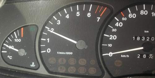

Der Fehler trat auf, als auf der Rückfahrt auf der Autobahn, dann mit leeren großen Anhänger (2to), die Wasser Temperatur-Anzeige in den Roten Bereich ging.
Rechts angehalten, der Kühler war heiß, das Wasser brodelte schon aus dem Deckel des Nachfüllbehälters, allerdings keiner der Lüfter lief (weder der am Kühler, noch am Kondensor der Klimaanlage, diese ist i.ü. schon seit längeren nicht mehr funktionsfähig, vemutl. wg. verdunstetem Kühlmittel)
Nun, dann später erst mal folgende Fehler gefunden:
Im Motorraum war die 30A Sicherung durch (f.d. Lüfter), und der vordere Lüfter am Klima-Kondensor war kaputt, da war ein Flügel raus gebrochen. (der hatte sich vermutl. Mal verklemmt, dadurch ist dann die Sicherung durchgebrannt, so vermute ich)
Dachte schon hätte den Fehler gefunden, also neue Sicherung, neuer Lüfter, dann liefen die auch wieder, wenn die Temperatur über 95-100Grad ging,

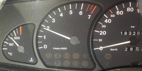

Allerdings, wenn ich so ca. 5-7 Km gefahren bin (i.d. Stadt), dann ging die Wasser-Temperatur wieder bis knapp in den roten Bereich, und die Lüfter liefen immer noch nur in der unteren Stufe, also recht langsam (es gibt ja 3 Stufen ..)
Dachte ist der 2te Temp-Fühler im Kühler hinüber, aber nein, der Kühler war zwar oben heiß, aber ab Mitte und unten völlig kalt, da kann der untere Temp-Schalter ja nicht anspringen …
Dann angehalten und im Leerlauf gewartet, die Temperatur fiel nicht, sondern war in etwa im Bereich von ca. 110 (120?) Grad, also kurz vor dem roten Bereich konstant.
Dann allerdings habe ich versuchshalber Gas gegeben, so ca. bei 3000 Umdrehungen konnte man dann richtig sehen, wie die Temperatur fiel, auf ca 95 Grad, im Leerlauf gings dann wieder nach oben, bis kurz vor Rot, wie gehabt, Gas gegeben, wieder runter …
Nach dem Gasgeben (alles im Stand) habe ich dann den Kühler überprüft, der war dann auch in der Mitte und unten heiß (auch der untere Schlauch), allerdings nicht so heiß wie oben, und der Lüfter lief auch nur in Stufe 1. (also nicht volle Leistung)
Wenn ich dann im Leerlauf bei diesem Test, also wo das Wasser im roten Bereich war, die Innenraum Heizung einschaltete, dann wurde es im Auto heiß, noch heißer, wenn ich Gas gab, also die Heizung funktionierte, obwohl dabei der Kühler vorne kalt blieb ..
Im Wasserausgleichsbehälter hat sich auch Druck aufgebaut, d.h. das Ventil schließt und öffnet dann auch, wenns noch heißer wird, sprich es sprudelt dann leicht raus.
Ach ja, wenn ich den Motor kalt starte, dann wird der Kühler auch irgendwann heiß, also komplett (unten vielleicht immer noch nicht so heiß wie oben), dann starten die Lüfter, und der Kühler wird dann, außer halt oben, kalt, auch unten der Schlauch ist kalt, oben der Schlauch warm/heiß, und irgendwann wird dann das Wasser heiß, auf über 100 Grad laut Anzeige!

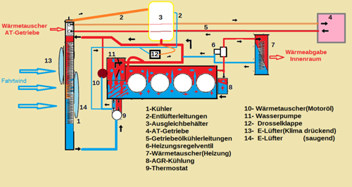

Ich frag mich jetzt, was könnte kaputt sein:
Kühler (verstopft)
Wasserpumpe (Flügel kaputt etc.)
Thermostat im Motor, der den äußeren Kühlkreislauf zuschaltet, blockiert also evtl., dadurch kommt nicht genug Kühlwasser in den Kühler
Undichter Motor (Riss), bzw. Kopfdichtung, d.h. Abgase gehen ins Kühlwasser (allerdings Wasser sauber, keine Bläschenbildung auch bei Vollgas, Öl sauber)

dieser Satz mit der Drehzahl und dem Gas geben ,
würde mich zu einem nicht mehr komplett geöffnetem Thermostat verleiten .
das Thermostat öffnet ja bei ca 92 Grad und ist bei 107 Grad voll geöffnet .
dabei muß der Ventilteller vom Thermostat ca 10 -12 mm Weg öffnen ,
wenn das Thermostat und das Gehäuse vom Thermostat i.O. ist !
ist das Gegenlager vom Stft des Thermostat im Gehäuse ausgeschlagen,
so kann es nicht richtig öffnen .

ja, so was in der Art hatte ich mir auch gedacht (neben Wasserpumpe .. ich hab hier ja schon viel mitgelesen), ich hatte auch einmal beim Fahren das Gefühl (so genau kann man sich ja nicht an alles erinnern), dass beim Bremsen die Temperatur plötzlich ein Stück runter ging, ..
Jedenfalls würde ich sagen, dass das Thermostat anfänglich, bei kaltem Motor, der dann in Leerlauf läuft, zu ist, denn der Kühler wird unterhalb von ca. 95 Grad Anzeige nicht warm.
Was geht denn beim Omega B erfahrungsgemäß häufiger kaputt, das Thermostat, oder die Wasserpumpe, oder könnte auch der Kühler so verstopft sein, dass der nur bei hoher Drehzahl und Pumpleistung ordentlich durchspült wird, letzteres wäre doch sicher auch eher ein schleichender Prozess? Die Kühlung war aber vorher mE in Ordnung.
Der Aufwand für Thermostat-Wechsel hält sich ja vermutl. auch in Grenzen.
