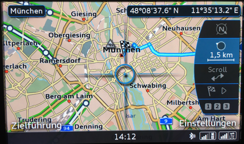

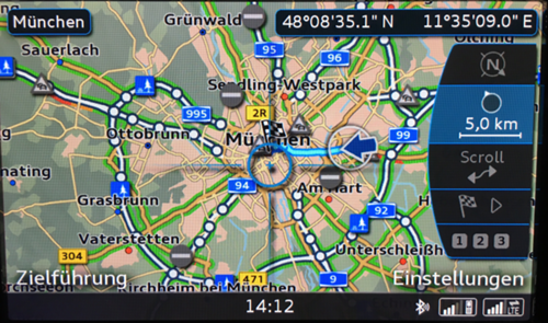

@crishan schrieb am 2. Dezember 2015 um 13:05:07 Uhr:
Niemand hier aus München der mal bitte nachsehen könnte?
Bin zwar nicht aus München, habe aber trotzdem gerade mal nachgeschaut 😉 Siehe Bilder.

@Area_51 schrieb am 2. Dezember 2015 um 14:26:59 Uhr:
Vielen Dank!
Bestätigt meine Vermutung nun und zeigt mir das es bei Audi auch nicht geht. Wundert mich ehrlich gesagt das hier noch niemand rebelliert hat!?
