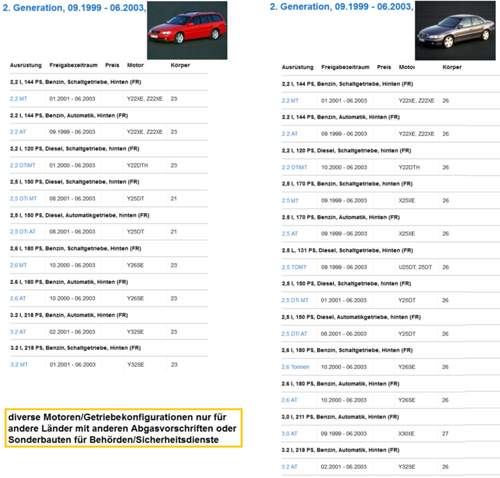

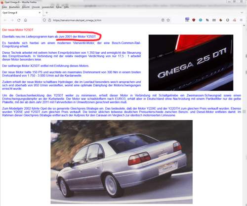

Der omegaC hat auch einen Fehler in seiner Signatur. Einen Y25DT, BJ 02/2001 gibt es nicht. Die ersten Modelle wurden am 26.06.2001 gebaut, die ersten zwei FIN's überhaupt für einen 2.5 DTI habe ich da. Und diese waren, auch wenn noch während Modelljahr 2001 gebaut, bereits als Modelljahr 2002 gelabelt.
