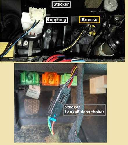

Viel mir gerade auf. Der Blinkerschalter mit Tempomat für den MV6 gibt es offenbar einmal mit Stiften (Pins) am Stecker für den Tempomat und einmal mit Hülse (Weibchen). Kennt das jemand so?

das sollte der Benziner + Diesel Blinkerhebel sein
https://www.amazon.de/.../B0CFF258N9
für Y22XE[LA9], Z22XE[LA9/LU5], Y26SE[LY9], X30XE[L81], Y32SE[LA3], Y22DTH[LL9], Y25TD[L14]
und das die neuste Version für diese Fahrzeuge-
https://www.ebay.de/itm/332194529943
das der Diesel aber nur für U25DT+X25DT
https://www.gebrauchtteile24.de/.../...-caravan-11-2002-gebraucht.html
überall der gleiche Anschlußstecker!

Weißt du zufällig, warum manche mit einem Stecker für den Tempomatanschluss und manche mit einer Buchse abgebildet werden? (Deine jetzt nicht, aber bei den üblichen Zulieferern)
Keine Ahnung warum es unterschiedliches geben soll!
Vielleicht stammen die Bilder im Netz von anderen Fahrzeugen,
Mit der Angabe passend für Omega.

So, hab jetzt einen Neuen mit dem Tempomat von Metzger eingebaut. Funktioniert bestens.
Anleitung: Aus Youtube > Wechsel von Blinkerhebel mit Tempomat beim Vectra B. Ist Selbsterklärend.
Für eventuelle Fragen zum Ausbau und Montage: Gerne an mich.
