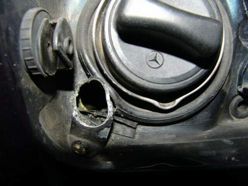

Na, da gibt es schlimmeres, siehe diesen Chart.
Die Büchsenblech Haltermethode für den Füllanschluss.
(Arbeit von Friedrich aus Uruguay)
F-u-3
F-u-4
F-u-2
sieht aus wie "schnell Geld verdienen", was sagt der Tüv dazu wenn er die durchgescheuerte Ummantelung sieht???
Da diese Umrüstung an einem Mercedes mit Niederquerschnitts-Bereifung und tiefer gelegtem Fahrwerk und AHK erfolgte, flog der Tank auf Kosten des Umrüsters heraus und wurde durch einen sinnvollen Tank ohne Muldendurchbruch nach unten ersetzt.
