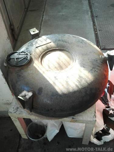

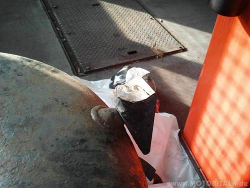

wegen Pumpentausch mußte mein Unterflurtank runter. Die Werkstatt rief mich an, ich solle mir den Murks einmal angucken: Unterflurtank kräftig angerostet und quasi nur mit Silikon oder Karosseriekleber angeklebt. Für mich wird das ein teurer Pumpentausch ;-). Der Tank wird gesandstrahlt und neu lackiert und dann vernünftig befestigt.
Immerhin ist das Multiventil nicht abgesoffen und die LPG Leitungen konnten gelöst werden.
Übrigens ein Zak Zak in 24 Stunden Einbau! Die Zik Zak Einbauten waren vor Ort schon bekannt!
Befestigung mit Kaugummi
Flugrost überall
Hm, das darf aber nicht sein, in der GSP steht eindeutig drin, ist der Tank durch Rostfras oder mechanischer Verletzung beschädigt, so ist er zu erneuern.
Der Rost hat dort ja schon Tankmaterial zerstört!
nachdem ich mit dem Zustand durch die GAP und TÜV Prüfungen gekommen bin, geht mir das Regelwerk am Allerwertesten vorbei.
Der Tank ist nicht durch Rostfrass zerfressen, sondern hat Flugrost angesetzt. Nach der Neulackierung sieht man dem Ding nichts mehr an.
leider sehen viele Unterflurtanks die ich gesehen habe so aus, weil die meisten Umrüster dieselben nicht ordentlich vorbehandlen.
Warum gibts eigentlich keine verzinkten Tanks für diesen Zweck?
Martin
zumal Blattrost größer ausschaut als er ist...
ich würd den auch strahlen/behandeln und weiterfahren..

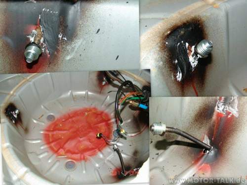

Damit dieser Thread nicht verwaist, hier eine raffetückische Tankbefestigung, fehlende Tankisolierung und mit zerstörter Ersatzradmulde.
Eine Pumpenbefestigungsfeder, die an der Pumpe fehlt lag auch darunter.....

hab mein Auto zurück: Tank ist entrostet und lackiert worden und wurde mit einem neuen Halter neu montiert. Natürlich mit neuer Pumpe ;-). Die Rechnung war heftig aber gerechtfertigt. Ich würde mich auch gut bezahlen lassen, wenn ich anderer Leute Murks beseitigen sollte.
[ Inhalt von MOTOR-TALK entfernt ]
Die Rechnung muß ich erst einmal ein paar Tage verdauen. [ Inhalt von MOTOR-TALK entfernt ]
Wäre die Firma noch greifbar würde ich die ohne zu zögern verklagen. Der TÜV spielt in der Geschichte auch eine traurige Rolle.
Martin
