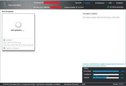

Edit : DLM neu installiert und die SD-Karte mit Update vom 30.10.2016 eingelegt, aktuell läuft wieder das Update auf MAP 2016 ...................
Dlm-aktuell

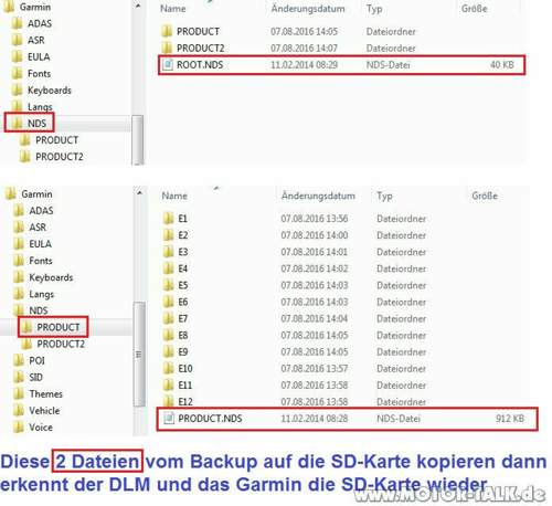

Habe gestern das "komplette Update gefahren" und jetzt natürlich keine Karten mehr im Auto🙁.
Ich habe aber noch drei andere Garmin C Klassen im Fuhrpark- hat einer hier ne Idee ob man das provisorisch wieder zum laufen bekommen kann?
siehe Anhang, müßte danach wieder " teilweise " laufen, 100% nur wenn du danach ein Backup zurückschreiben kannst...........
Bin mal gespannt 🙂
Aber warum den DLM neu installiert? Was versprichst Du Dir davon, ist doch dieselbe Version.
Backup habe ich wohl keines, jenes welches ich vor dem Update gemacht habe ist laut DLM defekt.
Danke für die Anleitung, werde ich testen wenn ich Zugriff auf andere SDS habe, wäre schön wenn das kurzfristig klappt und MB mal in die Gänge kommt kommt.

Hier eventuell ein Lösungsvorschlag:
Meine Sicherung wurde vom DLM auch als defekt deklariert. Danach habe ich die angeblich defekte Sicherung (auch versteckte Dateien) in ein Verzeichnis XX auf meiner Festpatte kopiert. Danach den DLM gestartet und als Wiederherstellungspfad das erstellte Verzeichnis XX gewählt. Meine Wiederherstellung hat funktioniert. Die Karte läuft wieder Problemlos.
Die Map sind zwar die Alten von 2014 , aber nach der Wiederherstellung hat der DLM mir die Updat`s erneut angeboten. Hab dann nur die Kartensoftware aktualisiert. NICHT DIE MAPS.
Siehe Bild

Wenn der DLM die SD-Karte nach dem Update vom WE wieder erkennt ( schlimmstenfalls 2 Datei aufkopieren ) dann klappt der Wiederherstellungsbefehl vom DLM ohne Probleme, nur blöd für diejenigen die kein Backup besitzen ...........
Das ist Software die begeistert... Ich würde das Backup aber jetzt noch nicht aufgeben. Wenn der DLM die Karte erkennt, zeigt er normalerweise auch an, wo das Backup liegt. Als Standardwert wird C:\Users\<Benutzername>\AppData\Roaming\com.mercedes-benz.downloadManager\Local Store\Backup verwendet. Dort findet sich dann auch im Unterverzeichnis auch der Inhalt der SD-Karte der gesichert wurde. Der sollte dann auch zu der SD-Karte passen.
