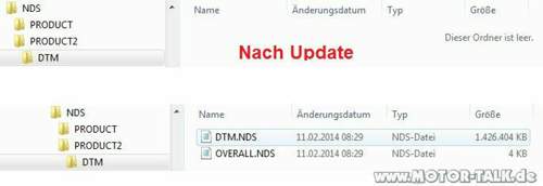

@mopedluemmel schrieb am 30. Oktober 2016 um 19:03:56 Uhr:
habe ich die fehlenden Dateien einfach ergänzt.
Michael, Spracheingabe und Sonderziele funktionieren so nicht mehr.
MB hat mal wieder wichtige Files vergessen ..................

Zurück zum Thema : Leider geht nach Update " kaum " ein Weg zum Freundlichen vorbei.
Selbst wenn man die fehlenden NDS Files aufkopiert ( Karte wird dann angezeigt ) fehlen zumindest noch Spracheingabe und alle Sonderziele. Ich habe dann aufgehört weiter zu " basteln " ...............
kaum => wer ein Image der SD-Karte besitzt der kann das zurück spielen und muß dieses Update MEIDEN !

glaubst du wirklich, dass die Karte nur funktioniert, weil ich diese zwei Dateien, Root.nds + produkt.nds, in das entsprechende Verzeichnis kopiert habe?
möglich ist bei MB fast alles, ab & zu auch mal was positives, nur RICHTIG funktionieren wird das Garmin damit nicht.
Das was da jetzt auf deiner SD-Karte vorhanden ist entspricht einer Bastelpackung ala MB Engineering. Man nehme hier, verschiebe nach da, würfelt alles durcheinander, hängt möglichst ein Preisschild dran und drückt es den Kunden auf´s Auge .............

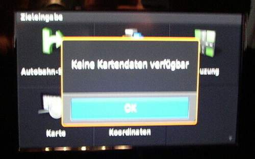

Hallo zusammen!
Habe gestern das "komplette Update gefahren" und jetzt natürlich keine Karten mehr im Auto🙁.
Ich habe aber noch drei andere Garmin C Klassen im Fuhrpark- hat einer hier ne Idee ob man das provisorisch wieder zum laufen bekommen kann?

Am besten die Sicherung, die mit dem DLM erzeugt wurde, wieder per DLM zurückzusichern 😉
