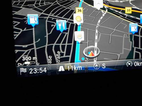

Tja, zu früh gefreut - Navigation ist (seit Update?) katastrophal, verliert ständig die Straße/Position und ich fahre im Acker herum.
Kann da was an der GPS-Antenne oder anderer Hardware kaputt sein??
Auf der blauen Straße war ich tatsächlich...:

@Cashi01 schrieb am 5. März 2017 um 00:09:02 Uhr:
Mein Garmin Map Pilot zeigt dieses Phänpmen nicht. Ich befinde mich immer auf der Strasse, auf der ich gerade fahre.
Was meinst Du mit: verliert ständig? Ist bei Dir, beim Erstellen der Route, die Position bekannt? Oder springt bereits beim Erstellen der Route, Deine Position hin und her? Ist das erst seit dem Update so, dass Du ständig die Position verlierst? Wenn ja, dann könntest Du wieder auf die Sicherung vor dem Update zurückgehen und dann sollte dieses Phänomen nicht mehr vorhanden sein.
Ich kann mir nur schwer vorstellen, dass das Update dieses Verhalten produziert. Eventuell ist das wirklich ein Hardwareproblem.
Hi, Danke euch!
Ich hab das Auto erst 2 Monate und hab das Navi noch nicht so oft benutzt - kann also nicht sagen, ob das erst seit dem Update so ist. Bei den 3-4 Fahrten mit der alten Soft hatte ich diese Abweichungen erstmal nicht bemerkt.
@normalo12 mit "verliert" meinte ich, er verliert meine aktuelle Position und stellt mich auf benachbarten Straßen dar.
Hab am MI ohnehin ein Termin beim :-) für Update KOM-Modul - mal sehen, was die dazu sagen. Zurück zu alter Soft will ich auf keinen Fall. Eine Wahl zwischen Pest und Cholera :-)
