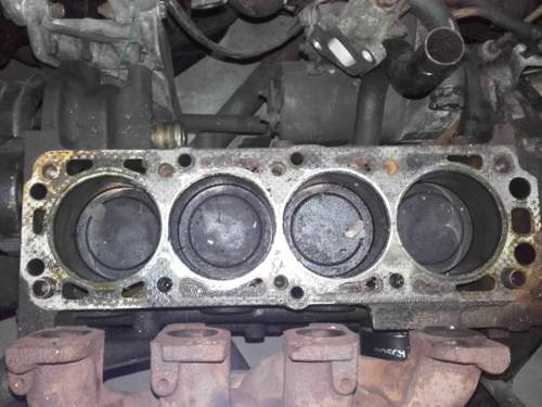

Das Riemenrad ist endlich von der Nockenwelle runter, diese Schraube saß echt verdammt fest. Jetzt sitzt die C14NZ Nocke am C16NZ Riemenrad :D
Außerdem habe ich die Ventile und die Schaftdichtungen ausgebaut.
Zylinder 4 lief zu fett, Zylinder 1 und 2 zu mager. Zylinder 3 könnte halbwegs passen.
Jetzt kaufe ich erstmal ein paar Liter Kaltreiniger um das alles wieder sauber zu bekommen.

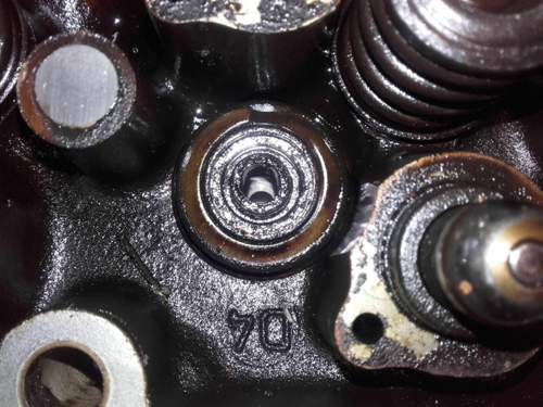

Ok, die Auslassventile sind komplett im Eimer.
Ja, die haben schon paar Kilometer hinter sich gebracht.
Meine habe ich damals alle in die Bohrmaschine geklemmt und dann mit Schleifwolle (sowas ähnliches wie das Grüne am Spülschwamm) und mit Bremsenreingier wieder gereinigt bekommen.

Die Auslassventile waren im Eimer. Ich habe direkt vier neue bestellt und eingeschliffen.
Die Einlassventile habe ich gleich auch noch neu eingeschliffen.

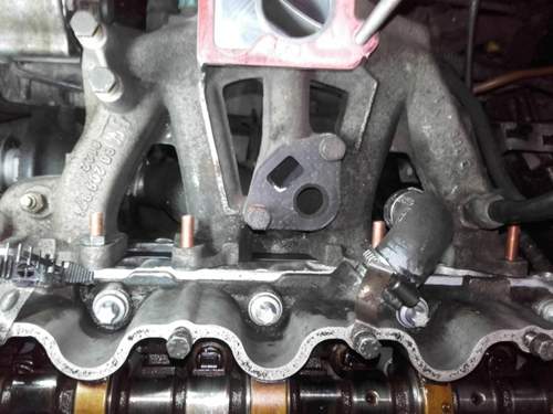

Dichtung für Abgaskrümmer und Ansaugkrümmer neu

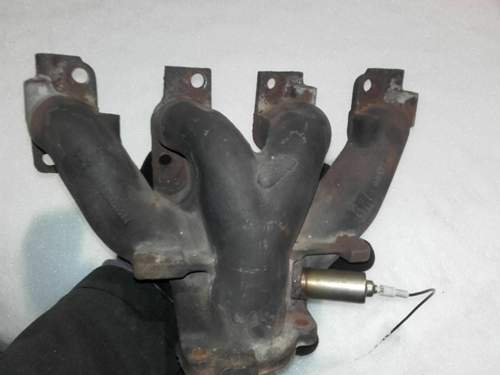

Fächerkrümmer vom C16SE mit neuem zweiflutigem Hosenrohr
Verkupferte Stehbolzen

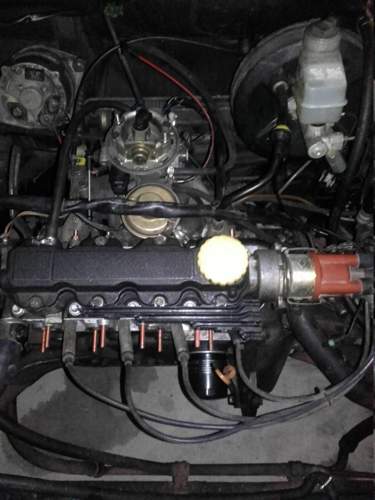

Motor läuft
Fehlen nur noch die Verschleißteile für den Zündverteiler
Und die Bremswarnleuchte macht mir Sorgen. Hat vorher alles funktioniert. Ich hatte den Ansaugschlauch zum Ansaugkrümmer ab, der ist aber wieder festgeschraubt.
Lang lang ist es her.
Motor läuft inzwischen.
Bei der Sache mit der Bremswarnleuchte habe ich kurzzeitig an meinem Verstand gezweifelt. Diese meldet nicht nur ein Problem im Bremssystem, sondern dient zusätzlich als Generatorwarnleuchte, falls letztere durchgebrannt ist. Sobald die Lichtmaschine korrekt angeschlossen war ging auch die Bremswarnleuchte aus.
