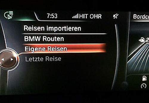

das der Ordner noch gar nicht erstellt ist kann sein. Mein Weg im Auto, ohne Gewähr für die richtige Reihenfolge:
BMW Online
Auswahl Meine Routen
Importieren von BMW Online oder USB
Auswahl BMW Online
Reisen importieren Auswahl Eigene Reisen
Route wurde importiert. Sie kann im Menü Navigation unter Gespeicherte reisen ausgewählt werden

Ich habe aktuell bei meinem 2er Bj. 8.2014 2 Routen auf unterschiedlichen Wegen ins Fahrzeug importiert.
1. über die Startseite ConnectedDrive - Meine Dienste - Navigationsziel - auswählen und an das Fahrzeug senden.
Diese Route ist dann direkt im Fahrzeug unter Nachrichten gespeichert. Nachdem Starten hatte ich gleich diesen Briefumschlag für neue Nachrichten im Display. Anklicken und Ziel in Navigation übernehmen.
2. über ConnectedDrive - BMW Routen - eigene Route planen - dann geht ein neues Fenster auf um die Route zu planen - Route planen - Namen dafür vergeben - an das Fahrzeug senden oder auf USB Stick speichern.
Diese Route muss dann im Fahrzeug importiert werden. Navigation Gespeicherte Reisen (dieser Ordner war schon vorhanden) Gespeicherte Reisen Reisen importieren - Eigene Routen - Importieren von BMW Online / USB - BMW Online Meine Routen - Routenübertragung - Meine Routen - Route anklicken - Routen wurde importiert -
Diese Roze erscheint dann unter Navigation gespeicherte Reisen eigene Routen (1 neu) und kann als Ziel übernommen werden.
Anbei Bilder Weg 1
Bilder Weg 2
Jetzt bin mal gespannt ob das bei euch auch funktioniert. Mein 2er hat den original Softwarestand seit der Auslieferung.
In deinem M235i ist auch das Navigation Professional verbaut da geht das, beim Active Tourer gibts das Navigation Plus. mit Headup Dispay da fehlt der Punkt Gespeicherte Reisen .Auf der Connecteddrive Seite steht das Reisen Planen nur mit NAVIGATION PROFESSIONAL geht
