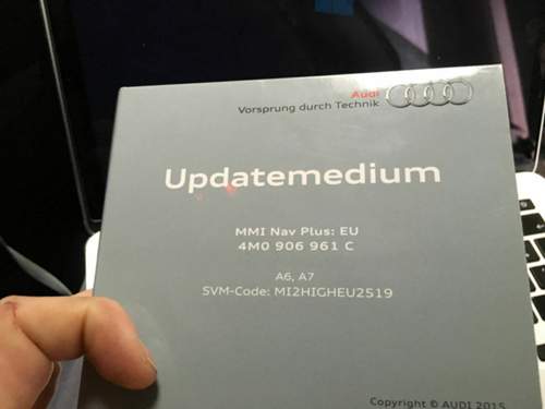

Bei meinem 6er ist die MHI2_ER_AU57x_P2519 drauf. Aktuell ist wohl MHI2_ER_AU57x_K2519_2. Konnte ich aber bisher auf keiner Firmware-SD-Karte finden. Wo schaut der Händler denn rein, um zu prüfen ob es ein Firmware-Update gibt? Weiss das die Elsa?
