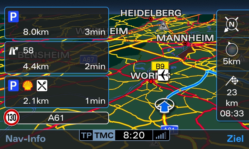

sagt mal, kann das sein dass bei der 2014er die Anzeige auf der Autobahn entfallen ist, wo links im Display immer stand wie weit es noch bis zur nächsten Ausfahrt, Raststätte usw. ist? Oder bilde ich mir das nur ein und die Funktion gabs nur beim RNS-E..

Das MMI-2G hat nur die Restkilometer bis zum Ziel.
Das ist echt schade... Ist mir bis jetzt noch gar nicht aufgefallen, weil ich erst vor ein paar Tagen die erste längere Autobahnfahrt mit dem A8 hatte.
Naja gut, wenn mans genau betrachtet, ist das RNS-E ja sogar das modernere Navi
Bei meinem 06er W12 ist es aber so, wie oben beschrieben. Oben links die Kilometer, bis zur nächsten Abfahrt bzw. Stelle, an der man abbiegt o.ä.
Und unten links die Restkilometer bis zum Ziel.
Muss ich beim nächsten mal genau drauf achten...

Andere Frage, sprechen wir vom FIS oder 7"-Display?
Siehe
hier
Ich red vom MMI Display..im RNS-E hat man da in der linken Bildschirmhälfte 3 Felder übereinander, wo verschiedene Symbole drin sein können und eben Abfahrten, Rastplätze, Tankstellen anzeigen können.
Ich beziehe meine Aussage auf das FIS, so wie im Bild des MMI-Bildschirms kenne ich es auch bei mir.

Im FIS gibt es nur die Anzeige bis zum nächsten Richtungswechsel, z.B. Aus-/Abfahrt - gemäß Frage, aber nicht aber bis zur nächsten Raststätte.
Es sei denn, man die Raststätte als Ziel oder Zwischenziel in der Route angegeben.
Diese Funktion kann man auch durch Drücken der rechten Lenkradwalze jederzeit abrufen.
Ahh endlich hab ichs gefunden...das ist das Bild was ich gesucht hab:
