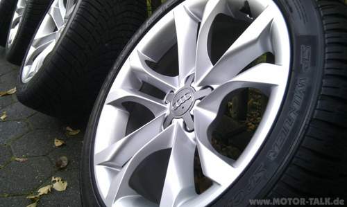

hallo zusammen
wollte jetzt meine narbendeckel von den Winterfellen mal demontieren, würde gern wissen wie die abgehen ohne was kaputt zu machen

kleiner draht vorne krumbiegen rein und rausziehen ...
alternativ mit einen kleinen nagel ...
Oder mit dem Radnabendeckelabziehhaken aus dem Werkzeugset :p

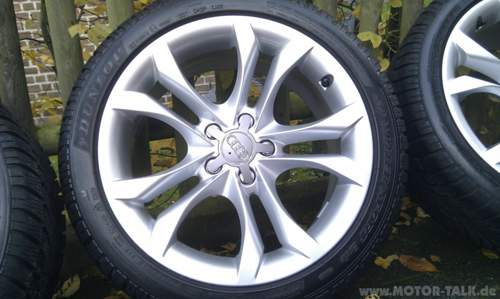

Warum, er hat doch recht. Der TE wollte von seinen Winterrädern die Nabendeckel demontieren. Die kann man ja von hinten direkt mit einem Hammerstiel einfach nach vorne rausdrücken. Ich denke Du meinst die Abdeckung die auch die Radbolzen abdeckt, oder ?

Hallo Geronimo,
Du hast recht genau diesen Deckel mit den AUDI-Ringen
in der mitte der Felge hat der TE gemeint.
So wie Du beschrieben hast lässt sich dieser von
hinten mit einem Hammerstiel leicht entfernen.
Dazu braucht man keinen Hacken.
Den Hacken würde man brauchen um
die 5 sternige Radmutternabdeckung zuentfernen.

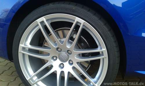

Welchen Hacken nimmt man den da am Besten?
den unten rechts in Deinem Bild. Der kann was und mit etwas Schwung ........:D

Ok dann tut´s mir leid, bei mir haben die Winterfelgen nur auch die "5-Stern" Abdeckung die über die Schrauben mit drübergeht. Habe auch bis zu dem Bild noch keine Audifelge am A5 gesehen die nur die Nabe abdeckt daher meine Unwissenheit. Schande über mein Haupt.
sorry, es war nicht sarkastisch gemeint, mein Nabendeckel deckelt in der Tat nur die Nabe und nicht die Radschrauben. Die Schrauben selbst haben eigene Kappen und dafür liegt ein Abziehgerät mit bei.
