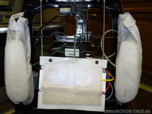

Es geht !!
Wenn man einen Multikontursitz hat kann man den problelos in einen Fahrdynamischen Sitz umbauen.
Einen ausführlichen Bericht spare ich mir weil der sowieso gelösct wird. In dem Sitz sind ja Airbag und Gurtstraffer drin.
Aber ein paar Bildchen stelle ich rein.
Luftkissen
Schalter
Gestell
+5

Servus,
hast du auch ein Foto der Sitzflächenluftkissen geschossen?
beste Grüße
Original geschrieben von Max_Valentiner
Servus,
beste Grüße
nein, die sind im Sitzpolster fest verbaut. Warum brauchst Du eines ?
am 20. August 2013 um 20:37
Ich will die linke Seitenwange aufpolstern lassen. Daher interessiert mich der Aufbau.
beste Grüße
Wenn ich den Beifahrersitz zerlege schaue ich mal ob ich da dran komme.
