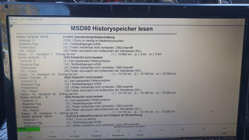

Poste doch mal den Fehlerspeicher u d den Historienspeicher. Du hast ja schon einiges gemacht, die KGE Reparatur ist so ne Sache, ich bin ds eher für nen komplett neuen Deckel.

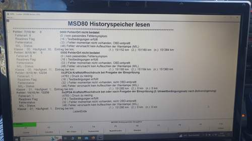

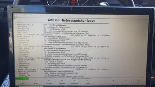

Moment keine Aktuellen Fehler bezüglich der Problematik im Speicher, laut History sind diese Eintragungen vermerkt.

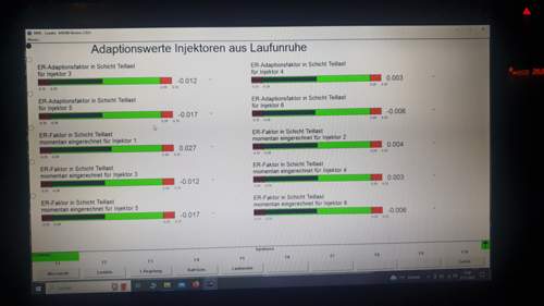

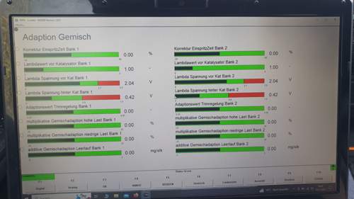

Und jetzt im Stand "Motor-AN" Livedaten

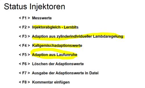

BEVOR du die Adpationen löschst, poste die gelb markierten Werte aus dem Screenshot.
Die Adaptionen selsbt löscht du unter "Adaptionen selektiv löschen 2" und dann auf "alle außer Kleinstmengenadaption".
Dann ne Weile Leerlauf, Rumfahren, SChubbetrieb etc. und die Wert werden erstellt.
Das Rücksetzen macht dann Sinn, wenn man massive Veränderungen am Motor durchgeführt hat, die auf die Gemischaufbetreitung Auswirkung haben, d.h. neu KGE, neue Injektoren (auch wenn BMW das nicht explizit fordert), neuer NOX Sensor, neue HDP, etc.
Meine Einschätzung zu deiner Situtation:
1. EInige Fehler bzgl. Kraftstoffdruck, sollten mit der neuen HDP etc. behoben sein
2. Fehler mit Eintrag 0000, kein Fehlerort etc. Ich gehe hier davon aus, dass das genau das vorliegt, was ich schon zuvor geschrieben hatte. Da man m.E. die NOX-Funtkion NICHT herauscodieren kann, sind die Fehler maskiert. Das macht die Suche nahezu unmöglich, ich verstehe auch nicht was man sich davon erhofft. Sollte es so sein, dass der Motor mit dieser Modifikation NICHT in den Schichtbetrieb wechselt (das musst du während der Fahrt prüfen und die Lambdawerte beobachten, ob die auf 1.5 ... 2.5 gehen), dann ist die Sache in meinen Augen irgendow zwischen schwierig bis hoffnungslos.
3. Folgende Livedaten sind komisch:
a) Werte der Lambdasondenheizung extrem nierdrig.
b) Fast alle relevanten Lernwerte bzw für Lamba = 1 sind bei null. Warbei Bild #3 in letzten Post der Motor wirklich an? Wenn ja, ist ja was ganz gehörig daneben.

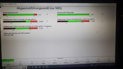

4. Was erhofft man sich von AGR-off bei diesem Motor? Die Rezirkulationsrate ist sehr niedrig und dient der Ruß und NOX Minderung. Im Vergleich zu nem Diesel rußt der N53 aber quasi nicht, und das AGR ist eigentlich kein TEil, das auffällig ist. Solltest du das gemacht haben, weil die Ansaugung völlig zugesifft war, ist das eher ein Problem mit Ölverbrennung und die KGE die Ursache. Wie wurde diese geprüft?

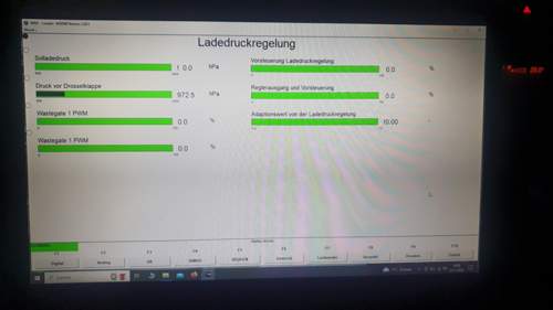

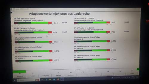

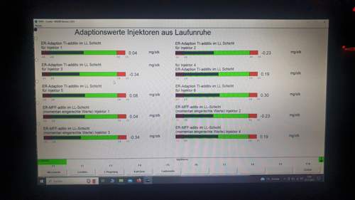

Nun zuerst von dir erforderten Screenshots, alle am laufendem Motor nach 25KM Fahrt und einer Halben Stunde Parken.
Anmerkung, das Problem unter 2000 U/min und beschleunigen ist noch da und keine Fehlereinträge mehr im Fehlerspeicher.
Und hier nochmal einige weitere Screenshots.

Die Werte der Injektoren sind in meinen Augen nicht auffällig, hingegen schon, dass die Gemischbildung tendenziell versucht, das Gemisch abzumagern. Muss aber erst mal nichts heißen.

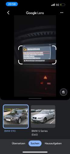

Und zwar habe ich heute einen n54 e92 2007 335i 120km gekauft und ihn 500km ohne Probleme nach Hause gefahren… zwischen durch habe ich ihn auch mal schön gedrückt im ds Modus. Als ich in meiner Stadt ankam bin ich ein paar runden durch die Stadt gefahren und habe ihn schön hochgedreht… Gerade als ich nach Hause fahren wollte beim letzen mal über 6 tausend Umdrehungen kam der Fehler (Motorstörung, leistungsverlust….) nach aus und wieder ein schalten ist dieser Weg kommt nun aber immer wieder wenn ich ihn über 6k drehe…. Einen wirklichen leistungsverlust kann ich nicht merken und er läuft so rund wie immer kein stottern oder ruckeln es kommt einfach dieser nervige Fehler… hier ein Bild \ Link zum Video was könnte es sein lasse ihn die Tage auslesen bei einem Bekannten.. aber das ist doch komisch das er nach 500km ohne Probleme auf ein Mal dumm tut.
Vielen Dank im Vor raus liebe Grüße Max
Hast doch nen n54. Ggf. Hochdruckpumpe, aber ohne Fehlerspeicher kann man nur raten. Und mach nen eigenen Thread auf
