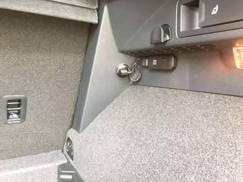

ich bin aktuell auf der Suche nach einem geeigneten LTE Stick/Dongle/Wingle/Router oder wie man die Teile auch immer nennen mag.
Ich möchte diesen gerne im Kofferraum an den 12V Anschluss über einen USB Adapter anschließen, um das Discover Pro in Verbindung mit Car-Net mit Internet zu versorgen.
Als Mobiltelefon nutze ich ein iPhone 6 und bin bei der Telekom und habe hier 2 weitere Simkarten zum Vertrag (Multisim).
Bei meiner Recherche habe ich häufiger von dem Huawei E8372 gelesen, der hier auch im Golf 7 Forum empfohlen wurde, nur bin ich im Internet auf diverse Beiträge gestoßen, in denen ausgesagt wird, dass Huawei Sticks generell nicht für Multisim (egal welchen Providers) geeignet sind, da Sie auf beiden Leitungen senden und empfangen (Sprache und Daten) und somit die eingehenden Anrufe auf dem Mobiltelefon nicht durchkommen, weil besetzt.
Bei einigen Sticks kann man wohl über den Terminalserver unter Windows die Einstellungen so verstellen, dass das Gerät anschließend nur noch im PS Modus (nur Daten) unterwegs ist.
Beim 8372 soll dies wohl aber nicht möglich sein.
Dementsprechend meine Frage, ob irgendwer 100% bestätigen kann, ob der 8372 tatsächlich mit einer Zweitkarte (Multisim) der Telekom betrieben werden kann, ohne dass die Telefonleitung bei Anrufen vom 8372 "blockiert" wird oder hat irgendjemand ein anderes Modell, mit dem das Problem nicht auftaucht??

Also ich habe den Stick Huawei E8372 seit ein paar Tagen und ich habe mich spaßeshalber mal angerufen als der Stick aktiv war und im Datennetz eingebucht war (mit meiner Telekom Multisim) und der Anruf an meinem iPhone (Hauptkarte) wurde ganz normal signalisiert.

Ich hab mir den Stick nach der Rückmeldung nun bestellt. Ausgepackt, PIN von der Zweitkarte deaktiviert und zum Test am Notebook angeschlossen und ein Video abgespielt, damit der Empfangsmodus auch aktiv ist.
Währenddessen habe ich meine Handynummer vom Festnetz aus angerufen und was passiert?!
Besetzt!!

Ich hab schon mit der Telekom telefoniert, die haben mir mitgeteilt, dass es bekannt ist, dass die Huawei Sticks nicht mit Multisim kompatibel sind.
Ich hab den selben Vertrag wie du bei der Telekom und das Netz war ebenfalls LTE (Großstadt). Ich hab sogar 2 Sticks bestellt (für einen Arbeitskollegen und mich) und es an beiden ausprobiert, sogar mit allen 3 Simkarten von mir.
Funktionierte unter keinen Umständen :/

Konnte das Problem jetzt - leider - reproduzieren. Es besteht wohl wirklich immer nur, wenn gerade aktiver Datenverkehr (download oder upload) stattfindet. Bei den ersten Tests beim Autofahren nicht aufgefallen, weil da auch Anrufe durch kamen, obwohl mein Telefon auch im Wi-fi eingebucht war.
Habe mal mit Huawei gesprochen und die wollten es an die Entwicklung weiter geben, damit die das ins Webinterface einbauen - werde auch morgen noch mal mit unserem GK-Betreuer bei der Telekom sprechen, ob die meine MultiSIM auf Packet Switching Only umstellen.
Sorry für das erste "ja funktioniert alles" - aber nach ersten Tests sah es halt so aus ... Asche über mein Haupt.

Ich habe aber auch schon eine Lösung, einfach den Stick bin der Telekom nehmen ( LTE Speedstick V). Der verhindert die Telefonfunktion und somit auch ein blockieren der Anrufe. Hatte mir der Telekom Berater auch garantiert bestätigt.
Viele Grüße, vielen Dank trotzdem für deine Hilfe und einen schönen Abend
So, ich kann jetzt definitiv auch selbst bestätigen, dass der Tekekom Speedstick LTE V zu keinen Problemen und ähnlichen Phänomenen führt, wie die andere Huawei Sticks.

Was ich allerdings jetzt noch einmal feststellen durfte ist, dass der Stick gar nicht über eine Hotspot Funktion verfügt... Der Stick leitet seine Daten quasi nur über USB zum Endgerät weiter 🙁
Ich schaue jetzt parallel, ob man ggf einen WLAN-Router noch zwischenschalten könnte, damit der die Daten vom Stick empfängt und dann über WLAN zur Verfügung stellt.
Ist das alles ein Mist mit diesen Sticks - jedenfalls wenn man eine Multisim betreiben möchte.
Deshalb empfehle ich den speedstick lV dergestalt auch tadellos und hat WLAN Hotspot Funktion!
