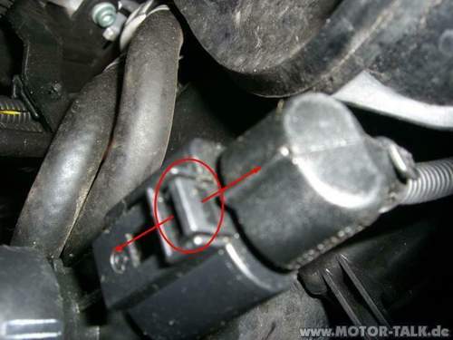

Mann das ist ja ein Ärger, lese mich gerade wieder in die KGE Problematik ein. Letztes Jahr im Winter nach Silvester hatte ich das gleiche Problem. Über Nacht hatte es gefroren, ich musste eine 3 stündige Fahrt antreten und (merkwürdigerweise erst) nach ca. 2 Stunden ging die rote Öllampe an. Glück im Unglück, ein paar meter später konnte ich direkt an einer Tankstelle halten und Öl nachfüllen. Kurz vor dem Ziel dasselbe Spiel, nochmal Öl nachgefüllt und direkt in die Selbsthilfewerkstatt. Bis dahin dachte ich noch dass der Wagen seinen Ölverbrauch nur erhöht hatte. Aber da zeigte sich das typische Bild, unter und hinter dem Ölmessstab-Rohr war alles voller Öl. Habe das Problem dann erstmal verdrängt da es auch wärmer wurde und das Jahr über hatte ich keinerlei Ölverbrauch. Jetzt habe ich leider wieder eine längere Autofahrt vor mir, ähnlicher Zeitraum wie damals und würde gerne vorher was unternehmen.
Mein Wagen ist ein Golf 4 Bj. 04/2001, 1.4 Liter AXP Motor.
Ich habe eben den Motorraum fotografiert, die KGE Heizung habe ich wohl drin (siehe Bild). die erweiterte Belüftung (Kurbelgehäusedurchlüftung) mit dem Schlauch der vom Öldeckel zum Luftftilter führt offensichtlich nicht.
Die Sicherung #34 habe ich durchgemessen, ist i.O. Ich würde gerne noch die Heizung selbst auf Durchgang prüfen, nur wie kriege ich den Stecker ab? Habe von oben versucht dran zu ziehen aber der ist eingerastet und geht das vll. besser von unten?
Sind die Schläuche mit dem Zwischenstück mit Kabel (ist wohl die Heizung) verklebt oder muss man nur feste genug dran ziehen? Ich würde sonst mal die Schläuche abmontieren und reinigen.
Wie sieht die Heizung überhaupt aus...reicht die Stab-/Spiralförmig weit in die Schläuche hinein oder heizt sie nur den Bereich wo sich das Kabel befindet?

Original geschrieben von furnius
Die Sicherung #34 habe ich durchgemessen, ist i.O. Ich würde gerne noch die Heizung selbst auf Durchgang prüfen, nur wie kriege ich den Stecker ab? Habe von oben versucht dran zu ziehen aber der ist eingerastet und geht das vll. besser von unten? ...
Die Steckeverbindung hat eine Sicherung gegen Lösen aufgrund von Vibrationen. Du musst die "Taste", die ich auf dem beigefügten Bild* rot umrandet habe, in Pfeilrichtung runterdrücken oder hochhebeln (Schraubendreher, aber vorsichtig!) - ich weiß leider nicht mehr, wohin genau - dann gibt eine an dieser Taste befestigte Zunge eine Nase frei und die Verbindung kann auseinandergezogen werden. Ich finde auch jedes mal, dass das ein grässliches Gefummel ist!

Mh das Foto von dem Stecker zeigt die Unterseite. Habe die Kamera von oben unter den Stecker gehalten und nach oben geknipst. Darum komme ich an diese Rastnase nur von unten dran.
Also ich war vorhin beim Bosch Service. Die wussten sofort bescheid und meinten dass es selbst mit elektrisch intakter Beheizung dieses Schlauches zur Vereisung kommen kann. Steht ja auch so hier im Forum (leider). Darum habe ich diese erweiterte Entlüftung erwähnt. Denn ich denke diese ganze Beheizung ist nur eine Bastellösung. Wenn der Überdruck da ist muss er woanders entweichen können als nur über den Ölmessstab. Darum gefällt mir die Lösung mit dem Schlauch der vom Öleinfülldeckel zum Luftfilterkasten läuft auch ganz gut. Dieser Schlauch läuft dicht auf der Oberseite des Motors, sollte also im schlimmsten Fall auftauen sobald der Motor seine Betriebstemp. erreicht hat. Wärme steigt ja nach oben 😉 .
Der Preis ärgert mich zwar, 230 Euro etwa soll alles zusammen mit Einbau kosten...und wieder mal überlegt man: Jetzt verkaufen und sich die vielen Probleme ersparen die da noch kommen können (er sprach z.B von kippenden Kolben). Oder den Wagen behalten und ab und zu ne eigentlich unnötige Reparatur machen lassen. Naja ich brauche den Wagen diese Woche noch und habe am Zielort keine Garage und werde erst im neuen Jahr zurückfahren. Für ein neues Auto ist keine Zeit, ich beiße also in den sauren Apfel und hoffe, dass das neben der Nietgeschichte im Getriebe die letzte Vorsorge Reparatur war.
