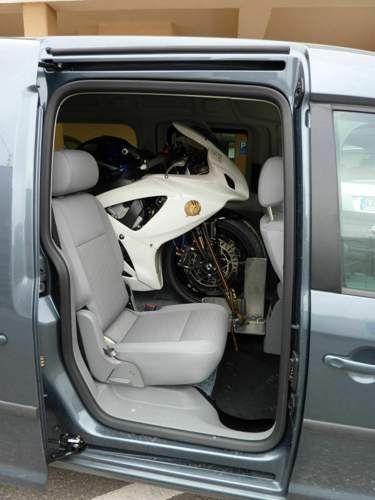

Durchaus. Die hast du locker, wenn du wie schon weiter oben erwähnt den kurzen Caddy zum Einsitzer machst. Es geht auch eine 1000er rein, ehrlich. Ich mache mal ein Bild, wenn der Caddy beladen ist

also dem Mopedtransport im Caddy (auf jeden Fall mal im Maxi 😁) steht nichts im Weg. 😎
3 Sitzplätze sind dann auch noch vorhanden und Platz fürs Equipment gibt es auch noch 😛
Wünsche alle noch ne gute Saison auf der Strecke 😛

Also ich hätt da Angst vor einem Auffahrunfall, dann streichelt Dich das Mopped im Genick.....

Original geschrieben von XTino
Also ich hätt da Angst vor einem Auffahrunfall, dann streichelt Dich das Mopped im Genick.....Zitat:
Original geschrieben von sspracer
Hallo zusammen,also dem Mopedtransport im Caddy (auf jeden Fall mal im Maxi 😁) steht nichts im Weg. 😎
3 Sitzplätze sind dann auch noch vorhanden und Platz fürs Equipment gibt es auch noch 😛Wünsche alle noch ne gute Saison auf der Strecke 😛
@XTino,
die Halterung ist eine stabiele Ausführung und fest mit dem Auto verschraubt 😎
da verutscht und wackelt nix (da kann der Caddy fast auf dem Kopf stehen 😁)

@XTino
War einer der ersten Versuche 😉, es ist nur einer auf der Schaltseite nötig und dann ist rechts maßig Platz für den Rest!! 😎
