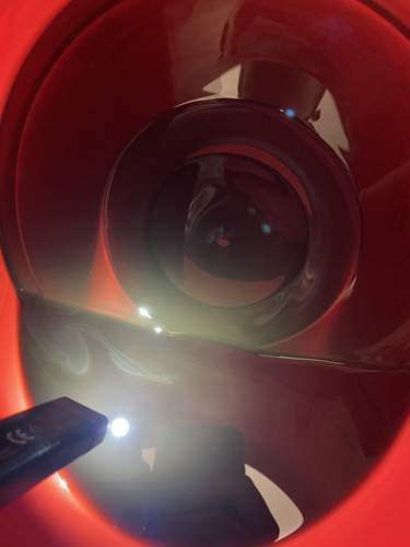

Ich habe einen neu aufgebauten 1.8T der jetzt 3000km gelaufen hat .
Mir ist beim ersten Ölwechsel gleich aufgefallen das das Öl verdächtig glitzert als wären kleinste Metall Partikel drin.
Leider war das auch bei den 2 Folgenden Ölwechsel der Fall…
Hoffte das es nur der Einlauf Abrieb ist aber mittlerweile mache ich mir da ein wenig Sorgen.
Es sind keine spürbaren Partikel man sieht sie nur wenn man mit einer Lampe in den Eimer leuchtet und genau hinschaut.
Woher kann der Abrieb kommen?
Ölanalyse wurde gemacht und ergab nichts auffälliges.
Vielleicht hat jemand sowas schon mal gesehen.

Buntmetall wären Lagerschalen.
Nehm doch mal ein Endoskop und begutachte die Zylinderwände.
Oder da war mal Liqui Moly mit MOS2 Zusatz drinne als Öl.
Dann wäre es ein Festschmierstoff aus dem Öl.
Das ist selbst Silbergrau und glänzt so.
Fragen über Fragen.

Hatte am Wochenende die Pleuellager alle draußen die sahen eigentlich sehr gut aus. Öl wird das Motul 300v 15w50 verwendet.
Motor läuft komplett ruhig und das seit 3000km weder Öldruck Verlust noch Geräusche sind zu bemerken.
Mache mir da nur ein wenig Sorgen das sich da was zerlegt aber denke wenn an den Lagern was wäre dann wär der schon Schrott und hätte auch größere Brocken drinn.
Wie gesagt man spürt überhaupt nichts zwischen den Fingern.
Ölanalyse war damals wirklich auch unauffällig kein Material von welchem viel enthalten war…
Zylinder habe ich alle mit Endoskop begutachtet und keine Schäden gesehen.
Ölpumpe ist auch neu gekommen vor 2 Wochen.
Ich habe sowas schon mal gesehen...
Und habe keine guten Erinnerungen daran.
Genau wie bei dir war der Motor frisch neu aufgebaut und hatte
knapp 2000km gelaufen.
Um es kurz zu machen; dein Motor ist so gut wie hin.
Die Metallpartikel wirken wie Schmirgel im Motor und "schrubben"
die Zylinderlaufflächen blank.
Der 1,8T hat sicher auch Ölspritzdüsen für den Kolbenboden
und die jagen das kontaminierte Öl schön in die Zylinder.
Der Ölverbrauch nimmt zu,es sind keine Hohnspuren mehr erkennbar.
Bei meinem Motor war es wohl die Nockenwelle die den Schaden
verursacht hat.
Deren Lager waren eingelaufen und hatten für die Metallpartikel
im Öl gesorgt.

die meisten Motorradöle sind sehr wohl auch für PKW geeignet (außer vielleicht Diesel Pumpe-Düse). Umgekehrt gibt es eher Probleme mit rutschender Nasskupplung. Da diese Öle in der Regel stärker additiviert sind, bieten sie einen sehr guten Verschleißschutz aber sind der Lebensdauer des KAT etwas abträglich. Als problematisch erachte ich eher die viel zu hohe Viskosität, insbesondere im Winter beim Kaltstart. Ich glaube trotzdem nicht, daß du deinen Motor zerstört hast. Prüfe doch mal mit einem Magnet, ob die Partikel ferromagnetisch sind. Silbergrau könnte auch eine Emulsion durch Wassereintrag (Zylinderkopfdichtung?) aussehen.
