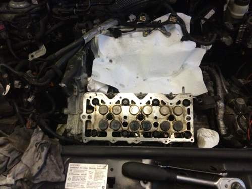

Einfach mal so ein paar Bilder...Brennräume nach 253000km.??
Img-mt-458314742809780793-image
Img-mt-4374004024962717688-image
Img-mt-2447296135119984500-image
