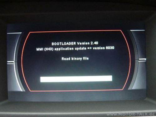

6030 Ermöglicht vernünftige Darstellung von kyrillischer Schrift im MMI anstatt der Hieroglyphe. Allerdings, um die Version Installieren zu können, musste die Prozedur "Ignore Region" im Hidden Menü durchgeführt werden.
Der Updateversuch war bei der Vorinstallation von 5570. Jedoch eine Wiederherstellung auf 5570 versagt ebenso, wie ich es oben beschrieben habe. Seltsam…

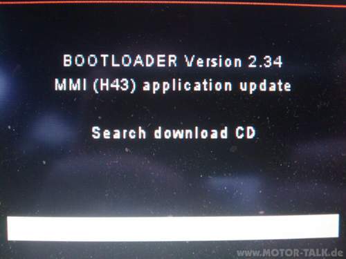

2. in the ‘hidden menu’ goto MMI>Settings en set “SWDL manuell” and “SWDL ignore Region/VMC' (see picture in previous post) ON
3. insert the EU 5150 file CD in the CD changer on location 1
4. choose in the “hidden menu” for “Start Bootloader”
5. Unit will start update
6. When the update finished: leave the 5150 CD in the changer, and press SETUP & RETURN at the same time and choose “UPDATE”
7. The system will update
8. When finished: remove the 5150 CD from the changer
9. Insert the latest EU DVD in the DVD player
10. Check whether the unit will read the DVD and shows TMC etc.

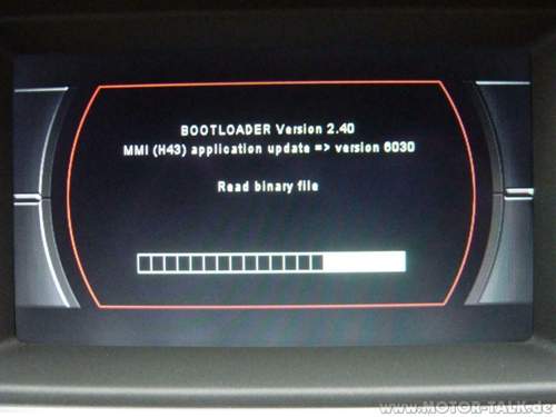

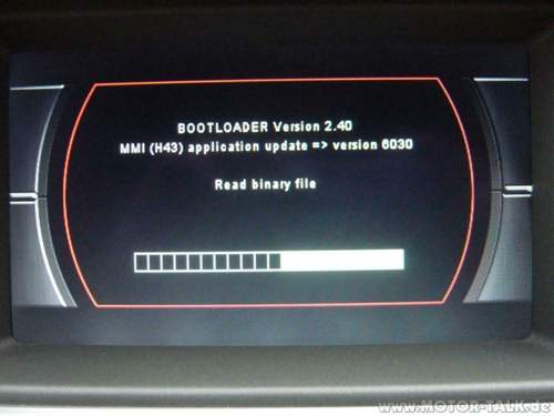

Ich habe gerade festgestellt, dass der Auswurf der Navi- Disk beim nicht funktionstüchtigen MMI- Interface unmöglich ist. Wie bekommt man in diesem Zustand die DVD raus? Irgendeine Idee?
Anbei sind vier Abbildungen über meinen fehlerhaften Updateverlauf.
Navi- DVD ist raus, das Problem besteht nach wie vor - keine Veränderungen. 😠
