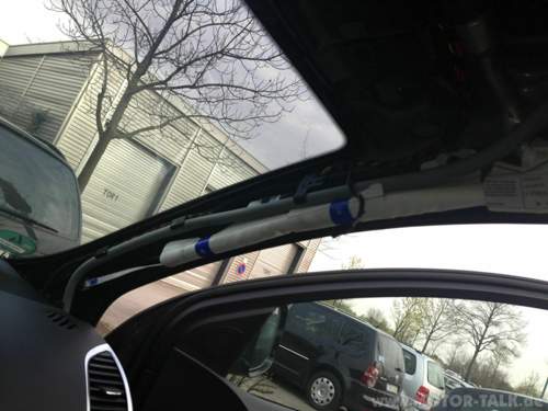

Hallo und ein neues Update,
seit Montag stand meine Q wieder beim 😁 um den Wassereintritt zu beheben.
Heute wollte ich eigentlich in der Mittagspause nur schnell ein paar Unterlagen aus dem Fahrzeug holen.
Da hat mir doch der 😁 ganz unerwartet gesagt, man habe den Fehler gefunden und behoben 😕
Ich habe mich schon darauf eingestellt erst wieder am Ende der Woche etwas zu hören.
Für den Wassereintritt im Beifahrerfussraum wurde nun folgendes festgestellt und beseitigt:
Es lag bzw liegt auf jeden Fall am Ablaufschlauch in der rechten A-Säule bzw schon an der Befestigung des Ablaufschlauches an dem Auslass des OpenSky. Da dort sehr wenig Platz ist wird der Schlauch bei der Montage des Himmels und der Verkleidung der A-Säule unter Umständen (oder auch immer) etwas zusammengedrückt. Dadurch verengt sich der Querschnitt. Wenn jetzt noch die Sonne auf das Dach und die A-Säule brennt, dann wird der Schlauch durch die Hitze weicher und drückt sich noch mehr zusammen bis er schlussendlich verklebt und dicht ist. Nun hat angeblich Audi das erkannt und einen Schlauch mit Verstärkungen an den betreffenden Stellen gefertigt und ab einem bestimmten Modellwechsel auch verbaut. Diesen verstärkten AudiSchlauch hätte der 😁 das letzte Mal vor Monaten auch verbaut.
Solange sie den Wasserdurchlauf bei ausgebauten Himmel und Verkleidung der A-Säule vorgenommen haben, lief das Wasser auch immer gut ab. Ist ja auch klar, da wurde der Schlauch auch nicht gequetscht.
Da man nun festgestellt hat, dass bei meinem "Sondermodell" auch der aktuelle verstärkte Audischlauch so sehr gequetscht wird, dass das Wasser Neben den Ablauf läuft, ging der Werkstattmeister dazu über die Verstärkung im Schlauch nochmals durch ein Hartplastikrohr zu verstärken. Die Verstärkung wäre jetzt so fest, dass man sie selbst mit blosen Händen nicht mehr zusammenquetschen könnte. Dazu wurde der Anschluss an den Ablauf des OpenSky mit Schrumpfschlauch abgedichtet.
Wenn er - der Werkstattmeister - jetzt noch mehr daran machen müsste, dann kann er ins Werk und dort als Ingenieur anfangen. So seine Aussage. Er ist jetzt mit seinem Latein am Ende.
Na warten wir das mal ab. Der Regen fängt ja erst in dieser Jahreszeit richtig an. Mal sehen wie weit wir in 4 Wochen sind.
Hoffe, dass das jetzt endgültig das letzte Mal war, dass ich wg Wasser zum 😁 musste.
Grüssle
Uwe

Pech gehabt,
ich komme mir langsam vor wie in dem Film: und täglich grüßt das Murmeltier.
Donnerstag auf Freitag und Freitag auf Samstag stand die Q über Nacht im Freien. Es hat geregnet. Heute morgen stelle ich fest wieder Wasser neben der A-Säule im Teppich. Alle Abhilfe für die Katz.
Meine neuerliche Feststellung: ich habe leicht - wirklich ganz leicht abschüssig nach vorne an den beiden Tagen geparkt. Keine Steile Hofabfahrt oder Garageneinfahrt. Normale leicht abschüssige Straße.
Muss ich jetzt eine Parktagebuch mit Bilder führen und jeden Tag testen nass oder nicht nass?
Kann es sein dass irgendwo doch hinten das Wasser rein kommt und dann nach vorne fliest, so dass es da aus dem Teppich kommt? Habe mal email an den 😁 heute geschrieben. Bin am Montag wieder da. Ein wenig das WE versauen. Ich hab kein Spass, dann er auch nicht.
Gruss
Uwe
