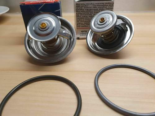

Wenn CO-test negativ, werde ich zunächt alle relevanten Teile erneuern, Thermostat + Gehäuse, Kühlmittelflansch, Ausgleichsbehälter, Temperaturfühler ggfs. Schläuche; bei 174000 km schadet das alles sicher nicht...
