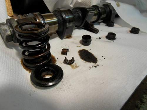

Klar, Nockenwelle muss runter. Hydros raus, dann siehst du die Ventile samt Federtellern und Keilen.

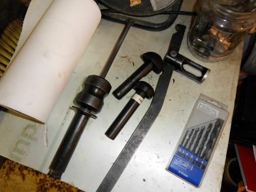

ich denke mal es ist dieses Werkzeug
wenn die Werkstätten bid zu 800 Okken von einem wollen, dann ist der Preis von diesem Adapter recht günstig selbst wenn mann für 100 € Werkzeug sich kaufen muss wäre man immer noch unschlagbar günstig dran.
Den kann man sich auch leicht selber bauen. 😉
Alte Zündkerze sollte sich ja normalerweise finden lassen. Keramik rausbohren, Schlauchstück, Druckluftanschluss dran. 🙂
Und wie gesagt, das Werkzeug kann man sich idR bei VW ausborgen gegen einen Obulus in die Kaffekasse.

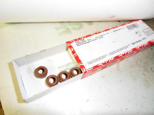

Anbei noch ein paar Bilder (bei ausgebautem Kopf). 🙂
