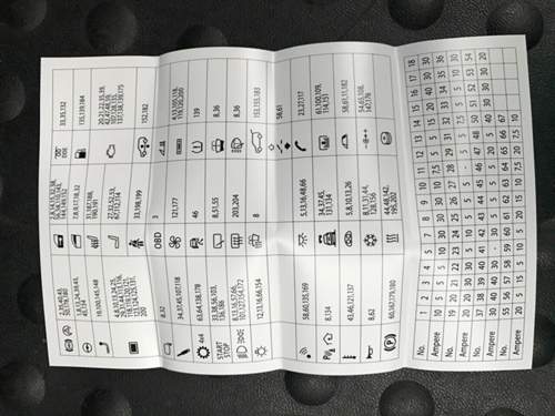

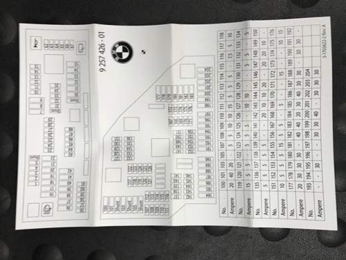

@MUC: wo ist die Sicherung für das VG bzw. welche Nummer ist es?
Ist es schädlich ohne der Sicherung zu fahren? Würde manchmal mehr Spaß machen eine 400ps Heckschleuder zu fahren. Der X-Drive verhindert oft den ganzen Spaß. Sorry falls das bereits geschrieben wurde, dann habe ich es überlesen
Wo die Sicherung beim F10 ist kann ich leider nicht sagen, ich habe ja einen F13.
Sie wird aber auch hinten im Kofferraum sitzen, dort findest Du auch eine Karte in der die Positionen eingetragen sind. Das Symbol auf der Karte ist "4X4" dort wählst Du die 30A Sicherung aus.
Ob es auf Dauer einen Schaden bringt ohne VTG zu fahren kann ich nicht sagen, parallel fällt aber auch das DSC aus, das ist nicht gut :-)

Ich habe mir heute mal die Sicherungen angeschaut. Habe sie aber nicht gezogen. Vielleicht aus Angst, dass Wochenende ist. Wenn was schief läuft, kann ich bis Montag nur beten, dass es nichts gravierendes ist.
Anbei mal die Fotos. Ist die Rede von der Nr. 178?
Ja, sollte passen. Am F13 ist es auch die 178.
Außer ein paar Lichtern im Kombi, die aber bei wiedereinsetzen der Sicherung verschwinden und einem Eintrag im FS passiert nix. Keine Sorge!
