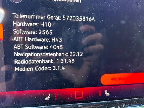

Ich habe meinen GTI 8 am Montag, dem 30.06., zum Händler gebracht und ihn heute, dem 02.07.2025, abgeholt. Es hat zwei Tage gedauert, bis das aktuelle Update eingespielt war. In der Zwischenzeit habe ich kostenlos einen VW Tayron R-Line als Leihwagen bekommen.
😀Spoiler: IDA mit ChatGPT sowie der Shop (mit Spotify usw.) funktionieren nun endlich.
Vor dem Update:
  • Software: 2460
  • Radiodatenbank: 1.31.44
Nach dem Update:
  • Software: 2565
  • Radiodatenbank: 1.31.48
Unten ein paar Beweisfotos.
Systeminfos
Updates
Updates
+4

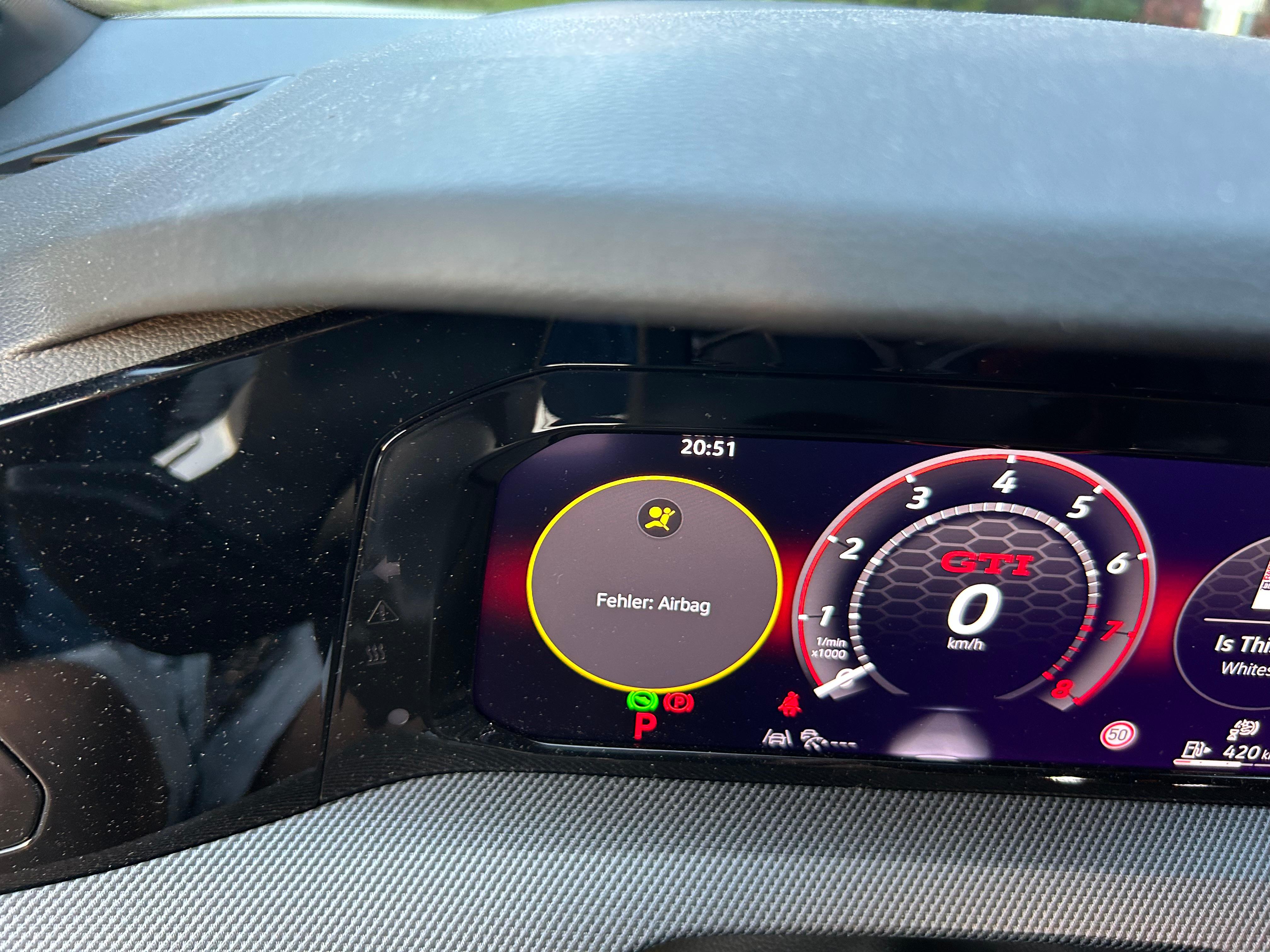

@Eifeler Bei mir wurde auf dieselbe Software geupdatet nur leider inklusive Airbag Fehler.
Bild #211586448
@MoJo190 Der Service hat dann das Flashen des Steuergeräts über die entsprechenden Maßnahmencodes nicht oder nur unzureichend durchgeführt. Sollte dein neuer Händler über die geführte Fahrzeugdiagnose problemlos innerhalb eines Tages beheben können.

Meiner ist wegen dem Airbag Fehler, der durch das Update entstanden ist, seit Montag auch wieder in der Werkstatt. Eigentlich nur für einen Tag, aber ich werde jeden Tag aufs Neue vertröstet. Zumindest habe ich einen Ersatzwagen bekommen.
In der App sehe ich, dass er neben dem Airbag-Fehler nun auch einen „Leuchtweitenregulierung“ Fehler hat.
