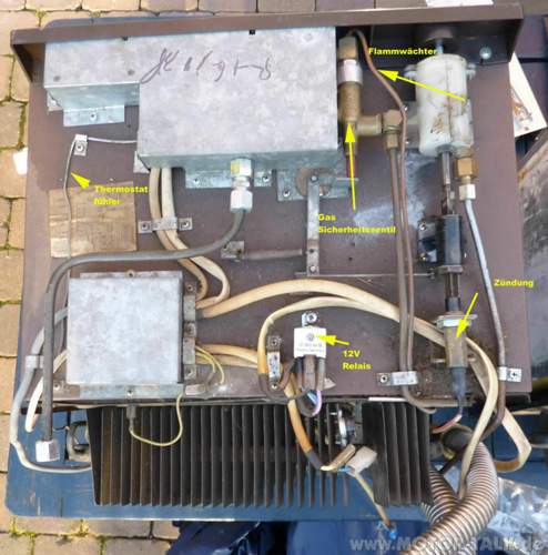

bin hier zufällig mal reingestolpert. Hier kommen jetzt aber mal eine Menge Dinge zusammen. Insbesondere, dass es Kühlschränke geben soll, die ihre Abgase in den Stauraum blasen 😰😰
Ich habe gerade zwei zerlegte Eletrolux-Kühlschränke vor mir. Das Brennverfahren fürs Gas hat einen Ansaug- und Abgas-Stutzen für außen. Brennt die Flamme, erzeugt sie einen Kamineffekt und saugt damit außen an und bläst die Abgase auch nach außen. Die Brennkammer und die Rohre sind halbwegs gut abgedichtet. Alle Verfahren mit Gas werden so oder ähnlich sein.
Zum Thema des Lüfters: der Unterschied zwischen oben und unten dürfte nicht wirklich groß sein. Der theoretische Nachteil "Lüfter oben" wäre, dass der Unterdruck gleichmäßiger ist, also nicht aus dem gesamten Raum hinter dem KS stammt uns somit auch nicht überall Wärme abführen kann. Bläst man von unten, erzeugt man einen Überdruck, der sich im gesamten Raum dort verteilt und für Turbulenz sorgt. Die ist gut, weil die Wärmeabgabe unter Turbulenz besser ist.
Der Zirkulationsstau des ausgeschalteten Lüfters sollte vernachlässigbar sein, insbesondere bei einem Einbau unten.
Ich werde einen neuen Lüfter unten anbringen, dort war original auch einer, der ist aber schon lange tot. Geschaltet wurde der durch einen Thermoschalter, deshalb wird mein Schalter drei Stellungen haben: Ein, Aus, Thermoschalter.
Wen es interessiert, ich kann auch ein paar Fotos von der Technik hinter dem KS spendieren 😉

Na gut,
dann wollen wir mal...
Im Anhang sind Fotos vom RM182 und RM 183, die sich recht ähnlich waren und viel in VW-Bussen verbaut wurden. Der klassische Absorber eben. Ich habe da ein paar Bezeichner drangeschrieben. Falls noch Fragen dazu sind, werde ich versuchen zu erklären.
Grüße, Ulfert
Edit: in der Brennkammer ist ein Fenster drin, damit man die Flamme sehen kann. Vermutlich aus Glimmer. Beim 183er fehlte das, ich kann nicht sagen ob es beim neuen KS dran war. Da könnten rein theoretisch Abgase und Gas kurzzeitig ins Innere kommen bis der Flammwächter abschaltet.

Zur Abgasführung hinter dem Kühlschrank:  Es gibt Kühlschränke, bei denen ein Abgasrohr bis nach oben zum Gitter führt und dort im rechten Teil des Gitters an einen direkt nach außen führenden Stutzen angeschlossen wird. Diese Gitter sehen so aus:
deutscher-campingversand.de/entlftungsset-fr-electrolux-khlschrank-p-71091.html
Und es gibt Kühlschränke, da sieht man am oberen Gitter keinen Anschlussstutzen für die Abvluft. So ein Gitter ist bei mir verbaut. Am Kühlschrank selbst ist ein kurzer Stutzen; dort treten die Abgase aus und strömen direkt in den Hohlraum hinter dem Kühlschrank. Von dort strömen sie zusammen mit der Warmluft nach oben und durch das Gitter nach außen.
Ich kann nur von meinen Erfahrungen berichten und möchte nicht mehr auf ein Kühlschranktuning verzichten. Jeder sollte das mal selbst probieren und vielleicht einfach mal in sein Lüftungsgitter oben reinschauen, dann sieht man selbst wie und wo die Abgasführung geregelt ist und ob sich Ventilatoren aus Platzgründen verbauen lassen.
