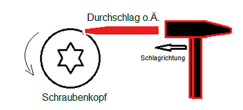

Gestern war ich in der Hobbywerkstatt und habe die Stabi-Gummis und die Koppelstangen gewechselt. Dauer der Reparatur: knappe 5 Stunden. Probleme: Torx-Schrauben der Koppelstangen mussten mit einem Schneidbrenner glühend erhitzt werden, bevor sie sich lösen ließen. Das Heißluftgerät hatte vorher den Geist aufgegeben und zwei Torxe waren gebrochen. Danach brach eine Schraube der Halterung eines Stabigummis. (Gewinde rausbohren, neues Gewinde schneiden).
Ich will damit sagen, dass das Alter und die Pflege oder Nicht-Pflege von Vorbesitzern ausschlaggebend ist, nicht der Kilometerstand. Das ist meine Erfahrung. Mein Fahrzeug wurde nicht gepflegt, sondern nur gefahren.
Feste Bremsen, ausgelutschte Dämpfer, ausgeschlagene Stabis, fester Dämpfer des Riemenspanners, knarzende Fenster, ausgeschlagener Spurstangenkopf, abgebrochener Motorhaubenhebel und defekte Wasserpumpe sind jetzt Vergangenheit. Nun gehts an den Rost der Karosserie...(Hoffe ich!)
