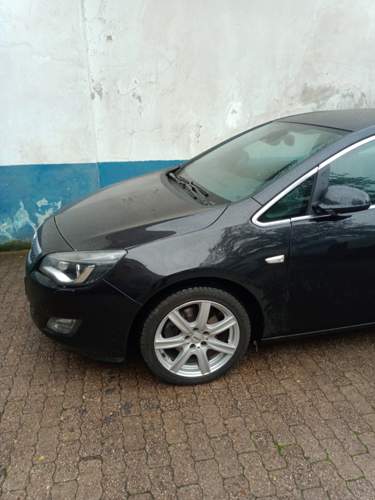

Hallo , ich konnte meinen Beitrag leider nicht mehr editieren und muss nun auf den eigenen Post Antworten...vllt kann ein Mod diese zusammenlegen :)
Ich bin die 17" Felgen/Reifen jetzt einige Zeit gefahren...natürlich gab es noch keinen Schnee...aber der Wagen fährt sich gut :)
Auch optisch kann ich damit leben.... und bitte nicht auf den Hintergrund achten ;) ein schnelles Bild beim Reifen Monteur :)
