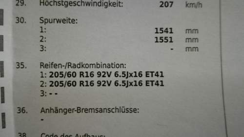

kann mir jemand sagen, wo ich die Angabe der passenden Reifen bzw den richtigen Lochkreis der Felgen für meinen Astra J Sportstourer FL 2.0 tcdi finde?
Danke!
Es kommt nicht drauf an, was Opel sagt, sondern was in dem Gutachten der Zubehörfelge steht. Da die Felge ja für dein Fahrzeug zugelassen zu sein scheint, passt logischerweise auch die ET. Die ET41 von Opel beziehen sich auf Fekgen von Opel.

115 bei 2.0 Motor
Ab dem 1.7er ist der lochkreis 5x115 alles was drunter ist 5x112 soweit ich weiß.
5×105 bei 1.3er Diesel, 1.4er (Turbo-)Benziner und 1.6er Saugbenziner.
5×115 bei 1.6er, 1.7er und 2.0 Diesel und 1.6 und 2.0er Turbobenziner.
Die für dein Auto passenden Reifengrößen auf Originalfelgen findest du auf der letzten Seite des COC-Papieres.
Bei Zubehörfelgen siehe Gutachten und eventuellen Auflagen dazu.

Ja: Andere Bremsen. ;)
Beispiele:
Bremsanlage 16":
Bremsscheibe, Vorderachse:
Bremsscheibenart: Innenbelüftet
Durchmesser : 300
Bremsscheibendicke : 26,0
Mindestdicke : 45,5
Bohrbild/Lochzahl: 05/06
Lochkreis-Ø : 115
Zentrierungsdurchmesser : 70,7
Bremsanlage 15":
Durchmesser : 276
Mindestdicke : 45,5
Lochkreis-Ø : 105
Zentrierungsdurchmesser : 60
Einfach gesagt: Hast du 'nen schnellen Astra brauchst du 'ne große Bremse! ;)
Grüße, Martin

VW kann das. Die Franzosen und Italiener auch - und sicherlich weitere Hersteller. Aber warum sollte man das tun wenn man über Lochkreis und Nabendurchmesser den Käufer an die selber angebotenen Felgen binden kann?
Übrigens: Nicht die Schrauben oder Stehbolzen nehmen die Kräfte bei Bremsen oder Beschleunigen auf. Daher ist irrelevant ob 3, 4 oder 5 Schrauben/Bolzen und wie der Lochkreis aussieht. Relevant ist das die Kontaktflächen zwischen Felge und Aufnahme/Bremsscheibe spielfrei »aneinander kleben«. Dort werden die Kräfte weitergegeben.
Daher: Die Größe der Bremse definiert - beim Astra J - welcher Lochkreis gekauft werden muss.
Grüße, Martin
