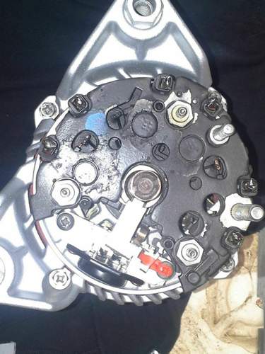

Beim Auspacken stellte ich fest daß das Gehäuse wie er bereits versprach aufgehübscht wurde, lediglich ein kleines Stück an den Lüftungschlitz war herausgebrochen (siehe Foto) das hat aber auf die Funktion keinen Einfluss.
Evt hätte ich bei einer Lima um 250 Euro gemeckert, aber damit kann ich bei dieser billigen Lima mit leben.
Hatte diese von Hand durchgekurbelt, und man hört ein leichtes Schleifen, das dürfte vor allem bei neuen Kohlen normal sein.
Dann habe ich mal den schwarzen Rückdeckel abmontiert, und mal nachgeschaut, ob der Verkäufer mir da eine Mogelpackung verkauft hat.
Das Ergebniss:
Daß der Regler inkl Kohlen getauscht wurde, ist deutlich zu erkennen. Der Läufer jedoch hatte schon bessere Zeiten, denn der ist etwas eingelaufen, und nicht wie vom Verkäufer versprochen erneuert bzw bearbeitet worden, und dieser wurde lediglich gereinigt.
Ob die Lager erneuert wurden kann ich so nicht erkennen, aber fest steht, daß die Lima im innern sehr sauber aussieht, und somit anzunehmen ist, daß diese komplett demontiert wurde.
Das Baujahr dieser Bosch Lima ist beim Rückdeckel vom Hersteller eingraviert , es ist eine von 1996, also so alt wie mein Auto bzw gleich alt wie meine alte Lima.
Was ich jetzt nicht so schön finde ist der Läufer mit seinen Laufspuren, aber die neuen Kohlen dürften sich darauf einschleifen.
Zum Einbau komme ich erst in wenigen Tagen, werde dann die Spannungsversorgung messen und hier berichten.

Was mir gar nicht gefällt ist der Läufer, der sieht doch schon sehr mitgenommen aus.
Gott sei Dank ist so ein Wechsel keine große OP, da kann man ja schnell tauschen. Überhol deine Alte und bau die wieder ein wenn die Neue die Flügel gestreckt hat:)

Ganz genau, sueht der Läufer sehr riefig aus. Auf Anfrage an den Verkäufer wieso man eine generalüberholte Lima mit so eine riefigen Läufer verkauft, bekam ich die Antwort, daß der Techniker diesen für gut befunden hat und daß diese Kohlen sich dem Läufer noch anpassen werden. Sie sagten daß diese Lima für mindestens 4 Jahre noch gut sei.
Erst Reaktion meinerseits :):):):):)
Tolle Aussage aber was willst verlangen für die paar Kröten:)

Gestern hatte ich die Lichtmaschine und dessen Läufer nur kurz angeschaut, bzw mal schnell fotografiert. Erst als ich die Fotos in Ruhe angeschaut und vergrößert hatte, kam aufgrund der deutlich sichtbaren Laufspuren der Schock und ich bekam Zweifel ob ich da nicht einen aufbereiteten Schrott erhalten habe.
Beim nochmaligen Betrachten des Läufers stelle ich aber fest daß das halb so wild ist, der Läufer ist geschätzte 0,3mm eingelaufen, und daran müßten sich die Kohlen nach kurzer Zeit anpassen.
Ich hatte das ganze also schlechter gerdedet als diese in Wirklichkeit ist.
Wenn die jetzt noch den richtigen Strom bei jeder Drehzahl abliefert, dürfte dies ein für 43€ guter Kauf gewesen sein, jedenfalls besser als für das gleiche Geld eine evtl verschlissene Lima vom Schrott die womöglich erstmal Zuwendung braucht.

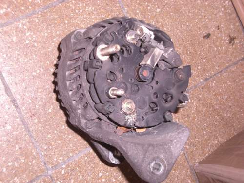

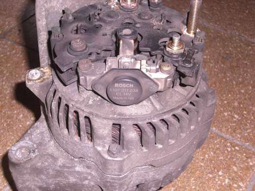

Hab heut mal den hinteren Deckel meiner alten Lima abgebaut,Fotos dazu im Anhang.
Die Lima hat über 390tkm hinter sich!Und ich kann garantieren,das es die ist,die BMW damals bei der Fertigung des Motors angebaut hat.
Wichtiger Hinweis:
Limas vor 9/95 hatten an der unteren Schraube hinten eine Mutter zum kontern,Lima's ab 9/95 haben dort,wie bei deiner überholten Lima,eine in das Limagehäuse eingepreßte Kontermutter.
Der alte Bolzen ist hier NICHT verwendbar,da das Gewinde zu kurz bzw. der Bolzen 2cm zu lang ist!
Man MUß hier also den neueren Bolzen kaufen/organisieren!
Ich hatte das Glück,das ich den noch vom Abbau der Lima an dem Motorschaden meiner Spenderlimo überhatte.....DU wirst ihn extra kaufen müssen.
Greetz
Cap

am 25. Mai 2016 um 21:48
Die Kühlluftführung mit Deckel entfällt bei den M43ern.
Stimmt,da isses ein geschlossener Deckel.
Aber was hat das nun mit meinem Beitrag zu tun?Zu dieser Sache habe ich keine Silbe verloren. :confused:
Greetz
Cap
am 25. Mai 2016 um 22:22
Lt ETK haben einige Limas keinen Deckel. Damit entfällt der Bolzentausch.
Was hat der Deckel mit Schraube Nr.6 zu tun? :rolleyes:
Klick
Diese Schraube haben ALLE E36 Limas,damit sind sie an ihrem Halter verschraubt,das sie nicht durch die Gegend fliegen,wenn man den Riemen über die Rolle legt!
Und diese wurde mal geändert!
Ich hab das Teil erst vorletzte Woche selbst getauscht und werd wohl wissen,was fürn Krampf das war und das ich mir fast das Gewinde dieser eingepressten Mutter geschrottet habe!
