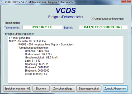

Also meine Werkstatt hat heute meine GRA, Mfa Lenkstockhebel und das neue Lenksäulensteuergerät mit der Endung AM verbaut. Doch leider funktioniert sie nicht, obwohl alles richtig codiert wurde. Im Steuergerät Motorelektronik kommt dieser Fehler:
1 Fehler gefunden:
16952 - Schalter für GRA (E45)
P0568 - 000 - unplausibles Signal
Umgebungsbedingungen:
Drehzahl: 0 /min
Drehmoment: 0.0 Nm
Geschwindigkeit: 0.0 km/h
Last: 0.0 %
Spannung: 12.62 V
Binärwert: 11001100
Binärwert: 00000000
(keine Einheit): 1.0
Readiness: 0 0 1 1 1
Was muss ich machen damit die GRA funktioniert? Oder ist der GRA Hebel kaputt? Hatte extra diese TN 1K0953513G 9B9 genommen, da viele meinten der sei nicht so anfällig auf Fehler, als der mit Endung A.

Zum Fehler im Motorsteuergerät schaust du hier:
http://wiki.ross-tech.com/wiki/index.php/16952/P0568/001384
Wenn alle Bauteile in Ordnung sind wird ein Fehler bei der Verbindungsleitung Lenksäulensteuergerät zum Motorsteuergerät vermutet. Der Fehlercode ist etwas irreführend, da es eher nicht am GRA-Schalter liegt. Diesen kannst du ja im Lenksäulensteuergerät (Messwertblöcke) mal testen.

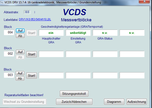

Edit: Also wie man auf Bild1 sieht, funktioniert der GRA Schalter beim einschalten. "Einstellung GRA" funktioniert beim betätigen von "cancel" ebenfalls. Aber was ist mit "GRA Status"? Da steht bei mir "nicht vorhanden"?
Auf Bild2 sieht man noch einmal den gleichen Fehler während der Fahrt.
Vcds-gra01

Hast Du mal geschaut ob die das Kabel auch wirklich verlegt haben und wenn ja, ob sie die Pins in die richtigen Kammern gesteckt haben?
@Thodai Mir wurde gesagt sie hätten es richtig angeschlossen, aber überprüft habe ich das noch nicht. Schließlich ist schon alles wieder zusammengebaut. Hab nächste Woche Dienstag noch einmal einen Termin bei denen, da werde ich das noch einmal mit ansprechen. Vermutest du dass das Kabel nicht richtig angeschlossen ist?
Endweder Kabel, oder die haben im Lenksäulenstg. Versehentlich nen Pin verbogen, passiert auch mal.
@windoofer Also dass es direkt am GRA-Hebel oder an was anderes, als das Kabel, liegen könnte schließt du aus richtig?
Ach so.. Klang so, als ob du stark die Vermutung hattest, das es an dem Kabel liegen würde.
Das wäre das erste was ich prüfen würde. Reagiert denn auch der Messwertblock wenn du die SET-Taste drückst?
Ja die SET-Taste als auch die RES-Taste funktionieren. Ich glaube ehrlich gesagt nicht, dass es am Hebel liegt, da ich jetzt alle Tasten die am linken und rechten Hebel verbaut sind einmal gedrückt habe und alle funktionieren. Würde aktuell auch meinen, dass es am Kabel liegen könnte. Vielleicht hilft euch noch folgender Tipp: Wenn ich im Motorstg. den Fehlerspeicher lösche und die GRA ausschalte, kommt kein Fehler. Sobald ich aber den GRA Hebel auf EIN stelle, kommt sofort der Fehler.
@ChrisPerformance schrieb am 7. April 2016 um 20:34:07 Uhr:
Ich würde sagen, die Anzeichen, dass es an dieser Leitung liegt verdichten sich. 😁
