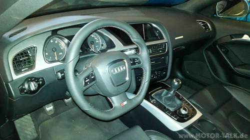

@bidsnake schrieb am 17. Juni 2015 um 11:05:00 Uhr:
Hallo und zwar hab ich ne frage würde gern mein Lenkrad tauschen hab ein 3 speichen mufu und will es gegen das hier tauschen da mein leder schon ziemlich runter ist vom vor Besitzer ring träger glaube mein wagen ein audi a4 b8 2008 1.8 tfsi 160ps.
http://www.ebay.de/itm/151710276611?...
Achtung! Bei diesen Angeboten wird häufig der Lenkradkranz bearbeitet.
Es gibt auch Anbieter die nur die Polsterung ändern.
Siehe mein Lenkrad.
20150125-135946-1
