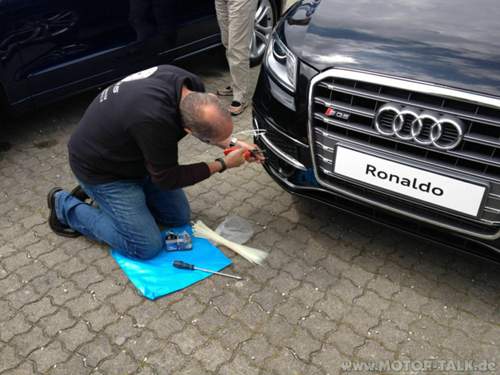

@marc4177 schrieb am 17. Dezember 2014 um 18:30:22 Uhr:
Da nimmst du jeweils 2 Kabelbinder und ziehst einmal kräftig dran. Dann sind die ab. Dann noch 2 Schrauben lösen und du kannst sie tauschen.
Äh? Woran ziehen? Von Innen an den Kabeln der Nebeln? Kommt man da leicht dran?
Mach ich das unterm dem Auto oder von oben bei geöffneter Mototorhaube?
Sorry, hab voll kein Plan!
Danke!
@Wursti123
Danke, sehen gut aus!
Brauch noch einen Kurs zum Einbau! 🙂
Grüße Uwe
Wenn du vor deiner Kuh stehst, dann siehst du Löcher in den Waben. Da steckst du die Kabelbinder durch.
Am besten 2 links und 2 etwas rechts. Mit einer Spitzzange kommst du auch ein Deinen kabelbinder oder den Kabelbinder biegen. Es sollten auch lange sein, da du sonst schlecht ziehen kannst. Die musst du nur durch ziehen und Verschließen. Ronaldo hat ja auch ein Bild reingesetzt, da kann man es gut drauf sehen.
Bild hatte ich übersehen. Danke!
vg
@Uwevp4 schrieb am 18. Dezember 2014 um 17:22:35 Uhr:
vg
Hallo Uwe,
Marc hats schon erklärt.
Wenn die Kabelbinder dran sind bedarf einen kräftigen Zug an diesen, dann sollte das Gitter gelöst sein.
Dann nur noch die eine Schraube raus, dann kannst den Scheinwerfer rausziehen.
vg Dieter
Ich habe die Kotflügelinnenverkleidung vorne los gemacht, sodass ich von hinten ran gekommen bin
Da musst du dich aber sehr lang machen und fummeln musst du dabei auch.
In der Beschreibung steht es auch von vorne.
Das ging eigentlich sehr schnell. Hab auch zuerst vorne geschaut aber von dem Kotflügel aus ging es für mich einfacher
