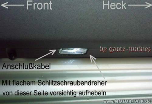

hab jetzt auch alles umgerüstet. naja. fast :-( . Heute sind noch die Ausstiegsbeleuchtung und die Fußraumbeleuchtung von Hypercolor gekommen. Ich mit voller Vorfreude ran ans auto, und siehe da, gleich wieder ärgern müssen.
Die Ausstiegsbeleuchtung ist ja echt beschissen zu tauschen. Die kabel sind so kurz dass man nicht mal die Fassung herausbekommt. Jedenfalls bei mir so. Beifahrerseite ging ja noch, aber dann die Fahrerseite. Ich wollte nur mal etwas anziehen, dass ich überhaupt mal die Birne sehe. Zackkk Stecker herausgezogen. Dieser liegt jetzt in der Türverkleidung und ich kann nicht mehr einstecken. 😠 muss jetzt wahrscheinlich die ganze Türverkleidung abmachen, oder gäbs da ne andere Lösung ? Beifahrerseite ist mir die Haltenase von der Fassung abgebrochen. Fahrerseite hab ich die Drahthalter, die die Birne halten erst mal wieder einigermasen hingebogen. Also meine Meinung , ich hasse diese Glassockel Lampenhalter. 😰
Ich bin aber beim Wechseln ganz ruhig und beherrscht vorgegangen. Und auch mit Gefühl. 🙂
Sind die bei euch auch so streng aus Türverkleidung und Fussraum rausgegangen ?

Ja ist wirklich bescheiden gelöst.
Habs bei mir in einem Aufwasch gemacht als ich die Türgriffbeleuchtung nachgerüstet hab. Da hatte ich die Innenverkleidungen eh ab.
der trick bei der türausstiegsbeleuchtung is, nur die fassung einseitig aufzuhebeln und dann die lampe mit ner zange rauszuziehen! hatte auf der fahrerseite auch das problem: stecker ab, halbe stunde gefummelt, dann doch türverkleidung unten leicht abgehebelt lampe getauscht und wieder rein!
auf der beifahrerseite wollt ich mir dies gefummel ersparen, daher die idee mit der zange => fahrerseite 20 min, beifahrerseite 2 min!
gruß tino
EDIT:
bevorzugt sollte natürlich eine spitzzange genommen werden, mit ner rohrzange könnte das schwierig werden 😁
Ich hatte aus anderen Gründen die Türverkleidungen ab und habe dabei gleich die Kabel um gut 10cm verlängert. Damit habe ich Ruhe und kann jederzeit stressfrei da ran.
Gruß DVE
Jop, mit ner Spitzzange gehts ganz gut. Damit man damit mehr grip hat und keine Angst haben muss die Lampe kaputt zu machen kann man auch noch Isolierband um die Spitzen machen, so hab ichs gemacht. 🙂

Geht auch anderst wieder drauf der Stecker. Hatte das Problem auch, bei mir wars das Kabel auf der Beifahrerseite, dass so verdammt kurz ist. Mehr dazu steht in
meinem Blog
