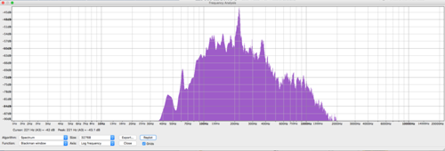

Mein A4 hat ziemlich laute Abrollgeräusche von den werksseitig montierten 18" Bridgestone Potenza S001 auf den S-Line Felgen. Es hört sich weniger nach Geräuschen vom Profil an als von der Luftsäule in den Reifen selbst... schwer zu beschreiben. Durch die Doppelverglasung fällt das Geräusch natürlich stärker auf. Die Geräusche sind am lautesten bei 50 km/h zu vernehmen, bei höheren Geschwindigkeiten ist fast nichts mehr zu hören. Sägezahn kann ich ausschliessen, habe auch schon diagonal quergetauscht, leider ohne Erfolg. Laufleistung der Reifen : 1500 km.
Hat jemand was ähnliches oder sind diese Reifen bei euch anderen eher lautlos?

Ich habe mir heute mal die Mühe gemacht, die Frequenz des Reifenheulens zu messen. Ergebnis: 222 Hz. Das bestätigt meine Theorie, dass es tatsächlich die Luftsäule im Reifenhohlraum ist, die so laut schwingt. S. auch folgendes Dokument:
http://www.isiweb.ee.ethz.ch/acoustics/pdf/buehlmann-2013.pdf, indem die Eigenresonanz eines Reifens mit 220 Hz angegeben ist. Die Bridgestone S001 haben dann zusätzlich wohl ein so ungünstiges Profil, dass die Eigenresonanz des Reifens dauernd ausgelöst wird.

Ich habe mir heute erneut die Mühe gemacht, das nervtötende Laufgeräusch aufzunehmen. Im Anhang zum einen das MP3-File der Aufnahme, die auf absolut glattem Untergrund bei etwa 60 km/h entstanden ist, sowie die Frequenzanalyse der Aufnahme, bei der der deutliche Peak bei ~220 Hz zusehen ist.
Bei unebenem Grund wird die 220 Hz Spitze zum ohrenbetäubendem Tornado.
Die Resonanzfrequenz des Reifens übersteigt sichtbar alle anderen Fahrgeräusche, und das sehr deutlich.
Screen-shot-2016-08-24-at-18-56-15
Und hier das ganze noch einmal frisch aufgenommen auf etwas rauerem Untergrund - kaum auszuhalten!
