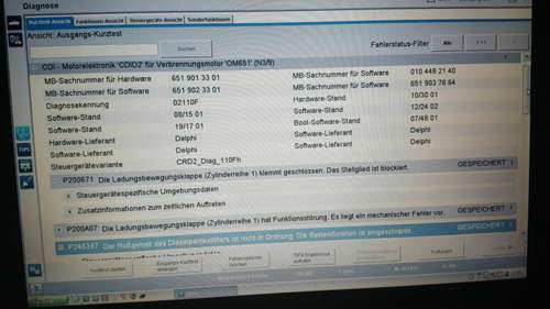

Hab seit heute morgen ist die MKL an. 651.911 Motor W204 170ps 178000km
Star Diagnose angeschlossen.
Folgende Fehler.
P200A07 die Ladungsbewegungsklappe Zylinderreihe 1 hat Funktionsstörung. Es liegt einmechanischer Fehler vor.
P200671 die Ladungsbewegungsklappe Zylinderreihe 1 klemmt geschlossen. Das Stellglied ist blockiert.
P027200 das Einlernen der Betriebsparameter Zylinderreihe 4 hat Funktionsstörung
P200A1D Die Ladungsbewegungsklappe Zylinderreihe 1 hat Funktionsstörung. Der Stromwert liegt ausserhalb des zulässigen Bereich.
Meine Fragen:
Was ist eine Ladungsbewegungsklappe und wo sitzt diese?
SD hat auch ein Bild rausgerückt, im Anhang, aber muss gestehen hab die SD heute das 1. Mal benutzt. Kenne mich noch nicht gut aus.

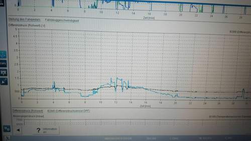

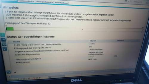

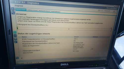

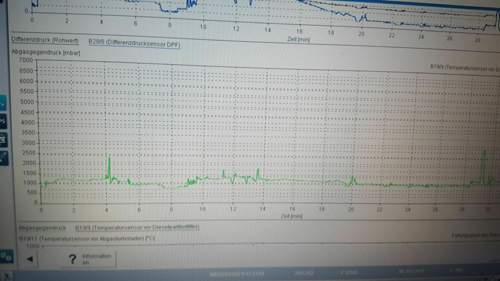

Ist 33% Füllung des DPF normal nach einer Regeneration?
Mach mal alternativ bitte ein Foto der ist Werte deines DPF... Kenne es nicht mit 33%
Themenstarteram 26. Oktober 2019 um 20:49
Hab heute nochmals eine Regenerationsfahrt gemacht... hier die Fotos. MKL blieb aus.

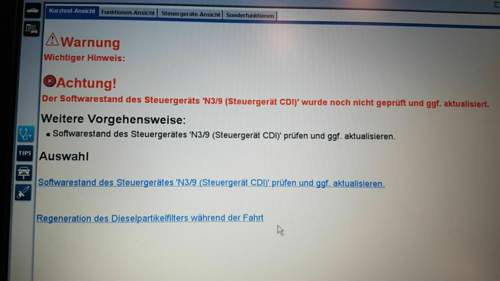

Warum ist die Software nicht aktuell obwohl meine Frau erst bei dem Freundlichen war und ein Software Update gemacht hat?

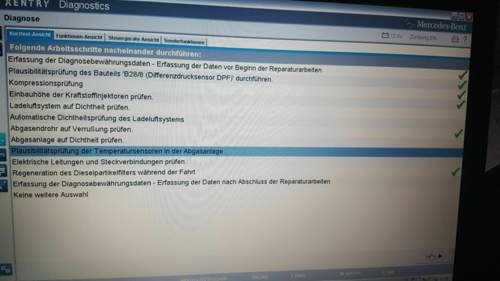

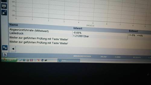

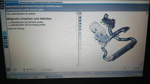

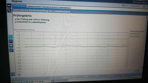

Kann man anders Druck auf das System geben, damit man weiß wo es undicht ist?
15721046974690400e2f56f0fd72c62d54113336b0e72c013c81bd64cb01ecbc985c1cf2e7501e83992b51cfbf5e255096d94bce4227e9da634b1fa63fcb9b9721412a6b44c25.jpg
15721049359035aa87547176aad3720d5b2ce45323842aa93d54578d9722faeef19ee9c8cfdc6313bb12ffd0fc818c49d54d74a74ecf6aa91c56cc4cd17cdd4ce92679246ef9d.jpg
157210496644901b7760a1b1b07d15c79b8740bef3af2bdfc7c709f8da833541c4f0effaa523b34cb74dc22d98aae6b13e3f153880d29866bb150817fa8a38516d679cd3ee7e5.jpg

Richtig, du kannst das Ladeluftsystem an der Turbosaugseite mit Druckluft beaufschlagen, aber unter 1bar bleiben.
Sollte es undicht sein, wirst du es zischen hören.
Hierzu gibt es im Zubehör sämtliche Koffer wo für die verschiedensten Größen die Adapter zum Turboladerder dabei sind.
Und so die Aufnahme eines Druckluftschlauchs möglich ist.
Bei dem DPF sehe ich kein Handlungsbedarf, klar, schneller zugerußt ist er durch die fehlende Luft zum Verbrennen, da Ladeluftsystem undicht o.ä.
Bei der Aussage: Software nicht aktuell, würde ich zweifeln.
Da du sicherlich eine nicht Onlinebasierte Diagnose hast, sondern eine Raubkopie.
Da kommts auch nicht drauf an...

Hab es schon mit Lecksuchspray erfolglos probiert...
Turboschlauche Anschlüsse sind dicht.. Ladeluftkühler muss ich nochmal gucken....
Ist doch nur ein minimales Löchlein... laut dem Bild... bei der letzten Diagnose kam er noch in den grünen Bereich.

Was wäre wenn der neue Stellmotor von den drallklappe nicht richtig funktioniert. Hab wieder MKL an..
Hasse langsam ..
War bei einer langen befreundeten Werkstatt.... ladeluft ok.... keine leck..
ABER aber immer p2279 .
Der Drallklappenstellmotor hat mit dem Fehler p2279 nichts zutun.
Eine Stardiagnose allein macht halt keine Diagnose, dazu braucht man geschultes Personal oder Geduld und Übung. Diese hilft nur beim Befunden...
Kann auch gut sein, dass der Turbo nicht mit ausreichend Unterdruck versorgt wird (z. B. Unterdruck dose oder Druckeandler undicht, sofern es ein Unterdruck gesteuerter Turbolader ist)
Du hast doch sämtliche geführte Prüfungen in der Diagnose, welche gewissenhaft abgearbeitet werden müssen.
