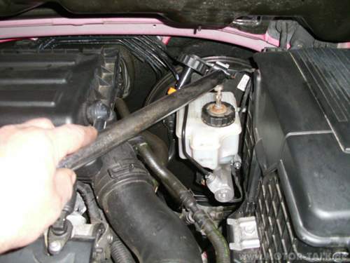

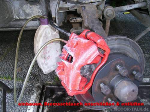

Kuck mal unter die Pedale, ob da was tropft. Falls da Flüssigkeit (Bremsflüssigkeit) zu sehen ist, ist der Geberzylinder undicht. Beim Kumpel seinem `88 er hing das Pedal unten, und ließ sich nicht mehr Kuppeln. Nehmerzylinder ausgebaut, zerlegt, gereinigt und mit ATE Fett wieder zusammengesetzt. Hält schon min 10 Jahre. Da lief das Rostwasser raus, so daß die Manschette nicht mehr dichten konnte. Entlüften mit pumpen klappt meistens nicht, hab mir einen Bremsflüssigkeitdeckel mit Fahrradventil gebastelt. Da bekommt man Druck auf die Leitungen/Zylinder. Plastikflasche mit durchsichtigen Schlauch, bis keine Luftblasen mehr kommen. Aufpassen, die 7 er Entlüftungsnippel reißen gerne ab, wenn fest sitzen.
