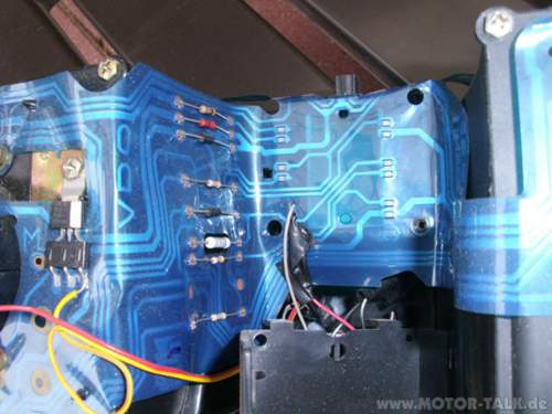

Benötige Hilfe zur Fehlersuche.
Seit ein Paar Tagen rührt sich die Anzeige nicht mehr, habe den Stecker vom blau weißen Kabel am Tempgeber abgezogen und bei eingeschalteter Zündung an Masse gehalten, keine Reaktion, danach den Konstanter gemessen hat 9,8 Volt, danach ein Massekabel an den Anschluss der Tankuhr der dem Zentralstecker am nächsten ist, sofort geht der Zeiger ganz nach rechts.
Welche Tests sind noch möglich um den Fehler zu finden.

Kontrollier mal den Stecker zur Armatur, und die Platine auf Unterbrechung. Da der Zeiger ausschlägt solte die Anzeige i.O. sein. Evtl eine Unterbrechung vom Temperaturgeber zum Stecker der Armatur. Dazu würde ich den Stecker vom Geber abziehen, an Masse legen. Am Stecker vorne mit Multimeter messen ob es durchgang hat. Was ich bei solchen Flachsteckern schon hatte, Kontaktschwierigkeiten wo das Kabel und Stecker zusammengequetscht ist, hing noch an einem Faden.
Themenstarteram 10. August 2018 um 12:09
Könnte ich von Tempgeber ein Hilfskabel zum Kontaktpunkt neben dem Zentralstecker legen und somit den Kabelfehler umgehen?
Themenstarteram 10. August 2018 um 12:21
Bild dazu,lLinks neben dem Konstanter der Kontakt hat Plus bei eingeschalteter Zündung, den links daneben meinte ich ( nicht den Oben drüber ) als Anschluss für das Hilfskabel .
ja zum Hilfskabel.

Fehlt auf Deinem Bild der mittlere Anschluß vom Spannungskonstanter?
Da gab es wohl Ausführungen mit zwei oder drei Anschlüssen ,je nach Ausstattung und Bj
Gruß Ingo

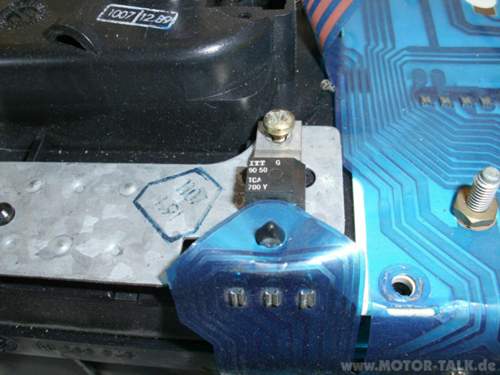

Normal müßten die 3 Anschlüsse des TCA 700 Y belegt sein. Ausgang ca 10 V - Masse - Eingang 12 V.
51-platine

Wie von Tommel schon geschrieben ,dat Ding hat 3 Anschlüsse,der Mittlere ist bei dir abgebrochen.
Kannste natürlich brücken ,dann ist aber die Anzeige aber auch spannungsabhängig. Dat Teil kostet bei Conrad max 2 Euro.

Der mittlere Konrakt am Konstanter ist unverletzt, hat außerdem keine Stelle zum anlöten, darüber ist nur der Kunsstoffstift für die Platine zum aufspießen.

Ich bin doch nicht blind,der mittlere Pin ist abgebrochen und gehört an den oberen Anschluss an die Platine.
Hier wird nichts gelötet ,ist ne Steckverbindung..
Mach ne Brückung,Teilkasko haste aber ?
