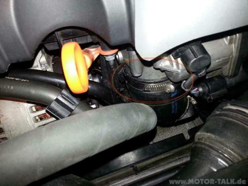

Ich hab den AXX ohne DSG. Ich hab mir das Ganze mal angesehen, da kommt man von oben ja kaum ran und bevor ich mir da die Finger breche lass ich es lieber machen. Was denkst du, am Besten direkt beide neu machen lassen? Oder könnte es Erfahrungsgemäß auch nur am kleinen liegen? Kommt man da besser ran? Da habe ich keine Zeichnung zu gefunden.
So niedrig wie bei dir die Temperaturen sind vermute ich fast, dass es der Hauptthermostat ist. Würde dann auch den kleinen Wasserregler mit wechseln lassen.
Eine Verbessrung wirst du wahrscheinlich schon erreichen, wenn du nur den Wasserregler zum Turbo wechselst, aber ob es dann reicht? Ist vor allem eine Option für Selberschrauber, da schnell erledigt. Muss aber von unten gemacht werden.
Hier ein Foto, hab ich bei einem Ölwechsel aufgenommen, deshalb ist der Ölfilterablass offen.

Leider ist der Wechsel des Hauptthermostats etwas aufwendiger, nach Reparaturanleitung muss da z.B. der Generator abgebaut werden. Die beiden Thremostate liegen auch schon bei ca. 75€. Könntest ja noch bei einer freien Werkstatt nachfragen, ob es billiger wird, meiner Meinung eine typische Arbeit, die nicht unbedingt bei der VW-Werkstatt gemacht werden muss.
Ich hab bei meiner Vetragswerkstatt aber ein bessres Gefühl, da geb ich gerne etwas mehr für aus. Ich wollte nur mal nachfragen ob das wirklich sein kann, bei meinem alten Vr6 hat mich das nur 160 Euro gekostet (da kam man wohl besser ran).
