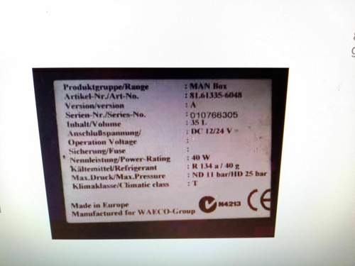

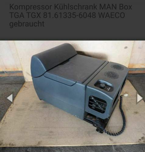

Hallo, ich suche seit längerem für privat für einen Wohnwagen einen Kompressor Kühlschrank aus einem MAN TGA oder TGX. Da ich in diversen Anzeigen gesehen habe, dass sie auch unter 12/24 Volt fähig verkauft werden, haben sich bei mir Zweifel angemeldet ob sie wirklich über 12 Volt zu betreiben sind. Kann hier jemand verlässliche Angaben machen? Ich wäre auch über einen Angebot dankbar. Gruß Reinhard

Kann sein das der dann nur die halbe Leistung hat, würde explizit nach einem 12 volt suchen.
Warscheinlich wird der gar nicht laufen, müßte auch einen Unterspannungsschutz haben.
Es gibt welche die das können, wie gesagt halbe Leistung oder doppelte Stromaufnahme, das sollte man genau wissen.
Jeder Kompressor Kühlschrank bringt nur dann die volle Leistung wenn er ausreichend mit Spannung versorgt wird. Bei Unterspannung verhindert eine Schutzschaltung das der Kompressor anspringt.
Für diese Art von Kühlschränken gibt es nur wenige Anbieter. Mit Sicherheit gehört aber MAN nicht dazu.
Besser du suchst im Internet nach Anbietern / nach Geräten die deine Anforderungen erfüllen. Und das dürfte relativ einfach sein. Den was besseres als einen Kompressor im Wohnmobil gibt es nicht.
MfG kheinz

Die günstigen Kompressor Kühlschränke mit 30 Liter ab 300 € aber in den Bewertungen liest man nicht sehr viel Gutes. Was besseres 600 € aufwärts. Ich fahre selber TGX und vertraue der Technik. Früher auch im TGA nie hatte ich Probleme mit diesem Kühlschrank. zudem hat er schon die Schienen drunter die ich gleich mit dem Schrank verwenden kann. alles optimal für mich , wenn doch die elektrische Frage nicht wäre ...aber ich denke die wird noch zu klären sein.

Am Gedanken mit dem Man Kühlschrank habe ich mich festgefressen. wir haben in der Nähe die pema zentrale da stehen genug Schrott LKWs da werde ich mich mal informieren. Bin aber gerne für weitere Tipps offen.
Ich habe mal eine auf 12 Volt laufen lassen Stromaufnahme ca. 3,4 Ampere mit Zangenamperemeter gemessen. Kühlt auch ca. 10 min. getestet.
Bei 24 Volt ca. 1,5 Ampere.
Ich hätte nun gedacht die hätten einen Unterspannungsschutz mit verbaut.

Meinst du einen Kompressorkühlschrank vom LKW? Oder einen aus dem Handel extra für 12 Volt? Die haben ca 40/45 Watt an Leistungsaufnahme.
