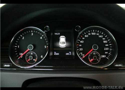

An alle, die unbedingt mal den 3D Tacho sehen wollten. Habe viel danach gesucht, da ich bald einen CC kaufe und den 3D Tacho nachrüsten wollte.
Zufällig habe ich in einem viel zu teuren CC den 3D Tacho entdeckt. Mehr Bilder gab es leider nicht. Sollte jemand einen solchen Tacho haben, würde ich mich über ein Video sehr freuen, um die neuen Ansichten von den Menüs zu sehen.
Cc-3d-tacho
Themenstarteram 16. April 2015 um 10:11
Hallo ixi0n,
dank der Hilfe in diesem Forum habe ich vor Kurzem den Umbau vom bisherigen MFA+ KI auf das 3C8920880R durchführen lassen. Werde mal ein paar Fotos machen und hochladen. Sieht wirklich prima aus :)
@all, das Anzeigebild vom CC-Tacho lässt sich nicht auf den Variant abändern oder? So oder so ähnlich hats mir mein Tacho-Spezi erklärt.

Hi bronken,
der Tacho-Spezi meinte, er hätte beim Eingeben der VIN (oder was auch immer er da eingetragen hat) auch das Modell ausgewählt, aber es hätte keine Auswirkung auf die Anzeige gehabt. Beim Türen-Öffnen etc sieht man weiterhin einen CC. Ehrlich gesagt stört es nicht wirklich, beim MFA+ konnte man ja nunmal überhaupt kein bestimmtes Fahrzeug identifizieren. Aber wenn es machbar ist, geht das dann per VCDS?
Danke und Grüße
frdster
-nicht per vcds. Es kann so gut wie jedes Fahrzeug aus dem Volkswagen Konzern dort eingestellt/angezeigt werden. Zum einstellen muss der Tacho nicht ausgebaut werden.
Themenstarteram 20. April 2015 um 21:00
Hallo bronken,
wie oder wo stellt man das Auto dann ein?
Direkt im eeprom. Kann das auf dem Treffen oder hier machen
