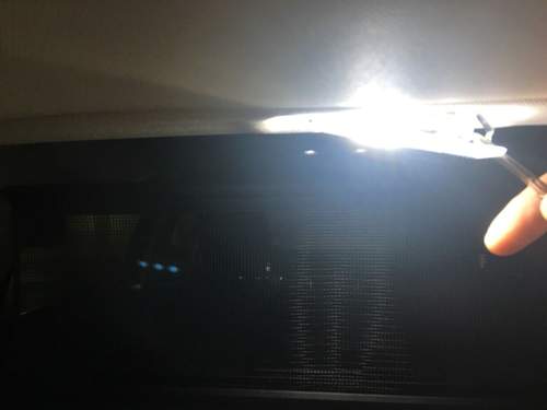

Mir ist aufgefallen, dass im Gegensatz zur "High-Tech" Ambiente-Beleuchtung im Innenraum im Kofferraum des Variant eine gelb-schummrige Soffitte verbaut ist. Irgendwie passt die so gar nicht zum Rest der Innenbeleuchtung.
Deshalb habe ich eine LED in Soffittenform nachgerüstet. Das Ergebnis ist, was Farbtemperatur und Helligkeitsgewinn betrifft, einfach sensationell.
Ich habe daher ein paar Fotos angehängt.

Neutralweiß sollte passen
6500k passt zum Rest.
Habe ich seit fast 1,5 Jahren drin und kann keinen Unterschied feststellen.
Und schon wieder ein Widerspruch 🙂
Hab 180 Lumen und 6500k drin
Passt zum Rest (meiner Meinungen nach)

Tja, Pustekuchen! 26 Seiten gelesen und ich kriege es einfach nicht hin!
Problem ist, ich bekomme die Lampe nicht komplett aus dem Dachhimmel ausgebaut. Ich habe zuerst an der Beifahrerseite mit einem kleinen Schraubendreher gehebelt und diese Seite auch aus dem Dachhimmel herausbekommen. Aber die Seite auf der Fahrerseite, da wo scheinbar das Stromkabel dran ist, hängt absolut hartnäckig im Dachhimmel fest. Ich habe versucht zu ziehen, zu drehen, zu drücken. Keine Chance, bewegt sich keinen Millimeter heraus das Teil. Wenn ich noch fester dran ziehe reißt es bestimmt ab. War das bei euch auch so? Und wie bekomme ich das Ding nun raus?
Ne sorry ist bei mir nicht so hab es gerade ausprobiert: wenn ich es an der "Beifahrerseite" ausgehebelt habe, fällt die quasi schon von alleine raus

Die Soffitte ist geliefert und in 50 Minuten hol ich das Auto beim 🙂 ab...
Auf der Soffitte sehe ich keine + oder - Bezeichnung, d.h. man kann sie nicht verkehrt einsetzen bzw. einen Kurzschluss erzeugen?
Eigentlich dürfte sie verkehrt herum eingebaut einfach nicht leuchten oder irre ich mich..?!
Verkehrt herum - leuchtet nicht. Kurzschluss gibt's keinen. Einfach umdrehen.
Danke.. das bestätigt meine Theorie..
