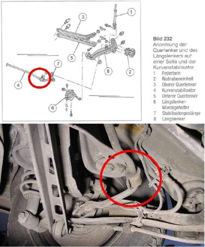

Ich stelle seit wenigen Wochen fest, dass (nach dem Winter) irgendetwas in der Hinterachse bei meinem Vectra B zu "klappern" scheint. Man hört dieses Klapper-/Klacker-Geräusch beim Fahren auf schlechter Straße, also bei viel Bodenwellen (klingt so ungefähr wie ein Würfel in einer Metalldose). Ob es mehr links oder rechts ist, kann ich nicht sagen, würde fast sagen, dass es auf beiden Seiten ist. Habt ihr eine Idee, was das sein könnte oder wie man weiter diagnostisch vorgehen könnte?

… und etwas „irritiert“ darüber war, dass das Poltern an der Hinterachse immer noch noch nicht verschwunden ist , habe ich mir die Hinterachse nochmal genau angeschaut. Ich habe eine Schwachstelle ausgemacht:
Das ist wohl das Problem, von dem hier gesprochen wird. Hab dazu mal ein Bild gemacht.
Die Befestigung des Stabilisators an der Karosserie (also nicht das Stabilisatorgelenk am Stabiende an der Radaufhängung, sondern da, wo der Stabi in der Mitte „eigentlich“ gehalten wird) ist lose: Die Stabilisatorstange ist in diesem Lager bei mir beweglich. Das soll doch nicht sein, oder? Und wenn ich am Stabi wackele, gibt es genau die Geräusche, die das Poltern während der Fahrt ausmachen.
Nach Reparaturanleitungsbuch heißt die Verbindung übrigens "Montageschelle".
Ich würde gerne die Schellen öffnen und den Stabilisator an der Stelle mit irgendwas umwickeln (von mir aus Isolierband oder sowas), damit kein Spiel mehr ist zwischen Stabistange und Gummi. Aber für 3,50€ kann man ja auch neue Gummis kaufen. Aber: sind die Gummis dann zweigeteilt, damit ich sie um die Stabistange krieg oder muß ich den ganzen Stabi ausbauen, damit ich das Gummi vom offenen Ende über die Stange schiebe?

da musst du nicht überrascht sein - denselben Fehler hat meine Opelwerkstatt vor 6 Jahren auch gemacht. Gab nen Anschiss vom Werkstattleiter an den Servicefritzen, der das verbockt hat... ;)
Wenns hinten poltert, sind die Stabigummis das erste, was man austauscht - alleine schon aus Kostengründen und aus Gründen der "Einfachheit" der Reparatur.
Als regelmäßiger MT-Leser (?) solltest du das aber wissen ;)
Da solltest du nix umwickeln, sondern bei ATU oder dem fOH 2 neue Gummis kaufen und austauschen. AM besten auf Rampen fahren oder über eine Grube. Die Räder müssen gleiche Höhe haben, damit der Stabi nicht unter Spannung steht.
Du hast dir die denkbar schwerste Variante ausgesucht und hast hoffentlich noch ne Achsvermessung machen lassen...

Also da fährt man zig Jahre mit so ner Klapperkiste rum und dabei ist es ganz einfach:
Ich habe die Mutter von der Schellen der Stabihalterung abgeschraubt (16er Mutter, komisch, oder?). War nicht ganz einfach, die Schelle aufzukriegen, weil es sich bei der Schraube um so eine Art Konterschraube handelt. Der Schraubenbolzen ist mit Rillen versehen, damit sie sich nicht mitdreht. Schließlich hat die Schraube keinen 6-Kant-Kopf, um sie festzuhalten.
!! Ein Hoch auf mich selber, dass ich mir damals in meiner Garage eine Grube eingebaut habe!!
Da die Metallschellen total verrostet sind, ist natürlich auch das Schraubenloch der Schelle vergammelt, so dass man davon ausgehen kann, dass diese Konterschraube später in dem Loch nicht mehr hält. Also: zwei Ersatzschrauben M10/40 oder sowas bereithalten.
Das Gummi war eigentlich noch in Ordnung. In der Tat war aber die Stabi-Stange unter dem Gummi blank und deswegen im Durchmesser etwas kleiner als der Innendurchmesser des Gummis. Dann habe ich einfach etwas Klebeband an dieser Stelle um die Stabistange gewickelt und die Schelle dann wieder montiert.
Probefahrt und :) :) :) :)
Sollte zwar eigentlich nur provisorisch sein, um zu gucken, obs daran liegt, aber was spricht dagegen es so zu lasen.
!!!Endlich Ruhe!!!

dass es jetzt stiller ist, ist klar. Aber wenn du Pech hast, hält das nicht lange an. Klebeband ist sehr empfindlich gegen Abrieb ;)
Aber jetzt hast du zumindest Gewissheit, dass das Polter daher kommt undkannst zu gegebener Zeit die Gummis tauschen. Dass die noch in Ordnung aussehen, heisst nicht, dass sie nicht eingelaufen sind...
Der Achsschenkel hat immer ein bisschen Spiel in den Länslenkergummis. Sind halt Gummis und ohne Spiel würde das Lager sehr schnell wieder ausschlagen... ein bisschen Spiel ist normal und auch notwendig. Darf halt nicht zuviel sein. Aber das merkt man am Spurversatz, wenn du um Kurven fährst.
