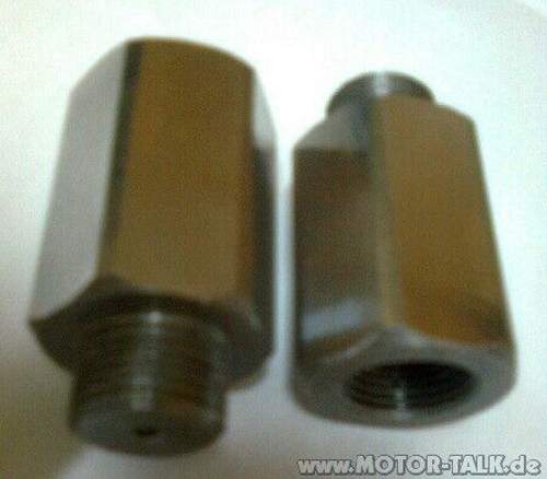

Die Fehlermeldung kommt nämlich von der zweiten, hinteren Sonde (Monitorsonde) und die ist nicht für die Regelung der Einspritzmenge und Co. verantwortlich, sondern nur eine Kontrollsonde, die eventuelle Fehler über die MKL anzeigt:
http://de.wikipedia.org/wiki/Lambdasonde#Monitorsonde
Ein weiterer "Trick" ist, die Sonde ein wenig aus dem Abgasstrom zu nehmen, dann herrscht ebenfalls für immer Ruhe mit diesem Fehler. Es gibt spezielle Einschraubadapter, die die Sonde ein wenig geringer in das Abgasrohr ragen lassen und ich überlege gerade, mir zwei Adapter für meinen V6 zu bestellen.
Ferner gibt es eine elektronische Lösung des Problems, aber wer von Elektronik oder dem Löten von Kabeln keine Ahnung hat, sollte die Finger davon lassen.
