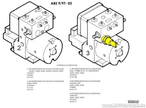

brauch mal wieder eure Hilfe. Gestern Abend drehte meine Omi völlig durch.
Auf der Heimfahrt von der Arbeit leuchtete zuerst die ABS und die TC Kontrolleuchten zusammen auf, kurz danach war auf einmal der Tacho tod, widerum kurz danach viel plötzlich meine Servotronic aus und die Lenkung ging so schwer als wenn Ich 160km/h fahren würde.
Also angehalten und mal neu gestartet was leider nicht funktionierte und da Ich Heim wollte fuhr Ich mal weiter, wegen der Lenkung halt vorsichtiger. Nach ca. 5-6 Km schwups ging wieder alles und die Omi lief wieder als wäre nichts gewesen.
Wegen dem ABS und TC hab Ich schon gelesen wegen verschmutzer Radsensoren und so, aber was war mit der Servotronic und dem Tacho???
Hängen die auch mit an einem Radsensor?? Oder was könnte den Ausfall verursacht haben - Massefehler???
Danke für eure Hilfe
Gruss
Stephan

Es gibt nach dem Schaltplan kaum relevante Unterschiede beim STG.
Eigentlich sollte das passen.
Schau mal was Teilenummern mäßig im EPC dazu steht.
Hi Kurt,
Danke für die Info, dann hätte Ich wenigstens noch ein Ausweichsteuergerät welches Ich evtl. verwenden könnte da das mit Kennnr. DX anscheinend recht selten ist und wenn eins vorhanden ist wollen die richtig Kohle für das Ding 250-350€.
