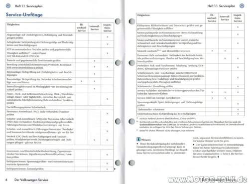

Hallo yellow84!
Inspektionsplan "Inspektionsservice" und "Inspektionsservice Plus" *kopfkratz*
Im Handbuch (MJ 2009) steht der Serviceplan (siehe Anhang ) und in diesem sind die Positionen für den Intervall- und Inspektionsservice angegeben.
Ich hatte einen "Inspektionsservice" und bekam eine Wartungsliste (siehe Anhang ).
Jede Position des "Inpektionsservices" wurde laut Wartungsliste durchgeführt. 🙂
Hat sich der Serviceplan nach MJ 2009 geändert? 😕
Hat jemand eine Liste der Positionen vom "Inspektionsservice" und "Inspektionsservice Plus" sowie der dazugehörigen Wartungslisten?
VG myinfo
PS: Bei meinem "Inspektionsservice" wurde auf Eigeninitiative des Mechatronikers und ohne Berechnung zusätzlich die Batterie getestet. Da meine Fahrleistung gering ist, hat er vermutet, dass der Wagen viel Kurzstrecke sieht. Da dies nicht der Fall ist, war die Batterie randvoll . 🙂 Trotzdem fand ich die Aktion spitze, wie überhaupt den ganzen Service. 😁 Wäre alles so gelaufen ...

Im Prinzip zahlt man da auch einiges für die Katz. Bei vielen dürfte der erste Inspektionsservice mit der ersten HU zusammenfallen, das heißt es ist völlig unnötig dass die Abgasanlage auf Dichtheit oder die Achsgelenke auf festen Sitz überprüft werden, da das hoffentlich ohnehin der TÜV-Mann macht. Gleiches gilt für die Beleuchtung außen und Undichtigkeiten am Motor.
Für den Fall, dass HU und Inspektionsservice nicht zusammenfällt machen die Sachen natürlich Sinn, aber so zahlt man das irgendwie doppelt...
vg, Johannes
es gibt wohl Unterschiede, je nach Erstzulassung bis 2008 (o. 2009), danach und dann wohl wieder ab 2011.
Die Kopie des Inspektionsservice Plus sollte ich ja nachher bekommen, dann kann ich nochmal versuchen die Posten rauszulesen, die beim normalen nicht enthalten gewesen wären, wie gesagt war es mehr als nur Beleuchtung/Scheiben.
EDIT: @ myinfo - Deine Checkliste sieht mir auf den ersten Blick nach der "abgespeckten Version" aus, ich stelle meine heute Abend zum Vergleich ein.
