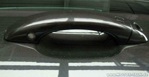

Meiner hat das Außen-/Innenlichtpaket, jedoch keine Bodenbeleuchtung aus dem Türgriff ... einzig wenn die Tür geöffnet ist, wird der Boden beleuchtet (aus dem Boden der Tür) ...
Du wärst nicht der erste, bei dem was vergessen wurde ...

ähm ... tja, wie kann ich das nun feststellen?
Hab hier noch eine Preisliste vom Dezember 2010 und da ist kein Unterschied zu heute ...
Mußt Du vlt. den Lichtschalter auf AUTO stellen, wegen ch/lh ....

Auszug von audi.de (heutiger Stand):
Innen: Einstiegsbeleuchtung in LED-Technologie: Fußraum vorn, Türinnenbetätigung, Make-up-Leuchten, Ablagefach in der Mittelkonsole, Ambientebeleuchtung der Mittelkonsole, Ambiente-Auflicht für Türinnenverkleidung
Außen: Vorfeldbeleuchtung an der Unterseite der Türgriffe und Beleuchtung der Griffmulde in LED-Technologie zur Erleichterung des Ein- und Aussteigens bei Dunkelheit, wird automatisch aktiviert beim Entriegeln der Türen; inklusive aktivem Türrückstrahler
* Makeup ist ziemlich sicher keine LED,
* Türinnenbetätigung hab ich kein Licht gesehen (bisher)
* Ambiente-Auflicht für Türinnenverkleidung -> was ist das?
* Vorfeldbeleuchtung an der Unterseite der Türgriffe (geht wohl irgendwie nicht)
* Beleuchtung der Griffmulde in LED-Technologie zur Erleichterung des Ein- und Aussteigens bei Dunkelheit (geht wohl irgendwie nicht)
* inklusive aktivem Türrückstrahler (würde sagen meine sind passiv)
Schau doch mal an den Türgriffen unten nach, ob da überhaupt LED verbaut sind.
P1020127
Glaub bei mir ist nur ein schwarzer Punkt 🙁 werd aber morgen noch mal schauen und auch ein Bildchen machen ... Danke.
